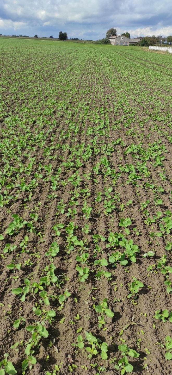

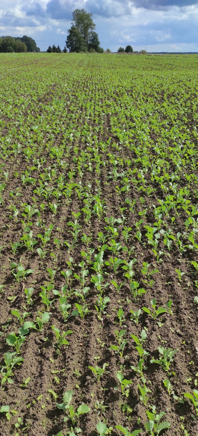

Obsada chwastów ma się dobrze, przynajmniej one równo powschodziły. Szkoda że nie udało się zrobić doglebówki przez zepsuty opryskiwacz, bo navigator i metazanex poziewnika mi nie weźmie.
Cuadro jest ok, modan sam nie wiem, bo tylko raz użyłem i działał dobrze,  ale Windsar zrobił mi brzydką robotę, zresztą nie tylko ja narzekałem, on nie nadaje się co żadnych mieszanin.
