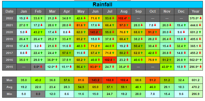

Kiedy siany już kiełował, mój 83 mm , raczej będzie tylko dołki we wrześniu sie dosieje o ile wyschnie

Siany w sobotę , na innym polu siany w piątek to już sporo się trafiało rzepaku na wierzchu , a na tym kawałku juszcze na wierzchu nie było , ale jak sie grzebnęło to pewnie by w ciągu 2 dni wychodził. U mnie to jeśli by więcej nie dopadało (ale jeszcze delikatnie pada) to na jutro tej wody na polu prawie nie będzie . Bardziej się martwię po 1. że ma być 3 dni po 34stopnie i że się zrobi skorupa , co raczej jest nieuniknione , i rzepak się nie przebije, i po 2 że poszedł w poniedziałek comand , który po takiej zlewie też pewnie pokaże swoje JA, ale co się zrobi ? raczej nic , to do sąsiada który tez ma rzepak przez miedzę zażartowałem żeby brał kratę piwa , ja biorę ponton i na żagle

No niestety , dziś przez 40 minut spadło więcej wody niż za marzec - kwiecień - maj - i do 26 czerwca
Jaki region? Dobrze kojarzę okolice Sandomierza?
Na wschodzie mazowieckiego zero deszczu od niepamiętnych czasów, ziemia sucha na głębokość orki, codziennie upały 32 st C, w prognozach nie nadają opadów, mimo to coś tam się orze nocą i sieje, zobaczymy.
