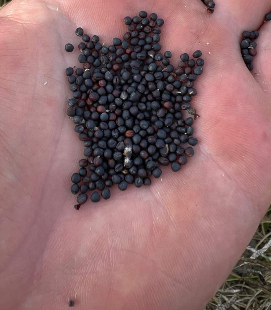

15 godzin temu, Tomek90 napisał:
@Samsung123321
Jak taki oceniasz??
Bardzo podobny do mojego. Ogólnie wygląda bardzo ładnie. Chyba troszkę się przeliczyłem pisząc że u mnie drobnizna... Choć mam też drobniejszy  wyraźnie od tego  co tu kiedyś wrzucałem i co ciekawe jest cięższy niż ten ze zdjęcia... Najwidoczniej więcej weszło drobniejszego, a grubszego było mniej i masą nie nadrobił...  Przy wilgotności 7% w wiaderku gdzie grubszego było 7,6-7.7 kg to drobniejszego 8-8,1 kg...  Sprawdzane z 5 razy z czystej ciekawości...
