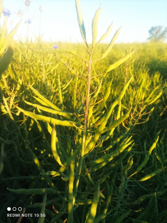

Spójrzcie co u nas w rzepaku się dzieje, myślę ze to robak, schną całe rośliny.  Myślimy ze jedyne rozwiązanie żeby to uratować sklejacz i roundup w przyszłym tygodniu. Straty w osypywaniu będą ogromne. 5 dni temu nie bylo jeszcze czegoś takiego
Na płatek było jechane?
Na bank zgnilizna twardzikowa , mam tak na kontroli bez oprysku

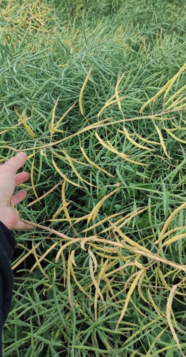

12 godzin temu, szymon09875 napisał:
Może to być skutek przymrozku podczas kwitnienia czy raczej susza? A może coś innego ? Sporo niezawiazanych luszczyn
Susza też tak mam zgłaszałem byli nic nie uznali. Sąsiady w okolicy to samo mają. Rekordów w tym sezonie nie będzie.
Tylko jak za tyd tu roundapem wjedziesz to w tym zielonym nie porażonym będzie poślad i zbior 50% nie wspominając o zaolejeniu

1 godzinę temu, huzieba napisał:
na koniec kwitnienia, azoksy 150 tebu 125
U mnie na opadanie pierwszych płatków był dany pictor. Na 40 arów mi brakło Pictora i poszła sama azoksystrobina.
Tak samo żółknie po Pictorze jak po samej azoksystrobinie. 😜
Niekoniecznie.. przyczyną może też być porażenie szyjki korzeniowej phomą.
suchaPole.jpgSucha zgnilizna kapustnych - BASF Agricultural Solutions
to by zauważył  schnie od dołu a nie jak u niego cała
