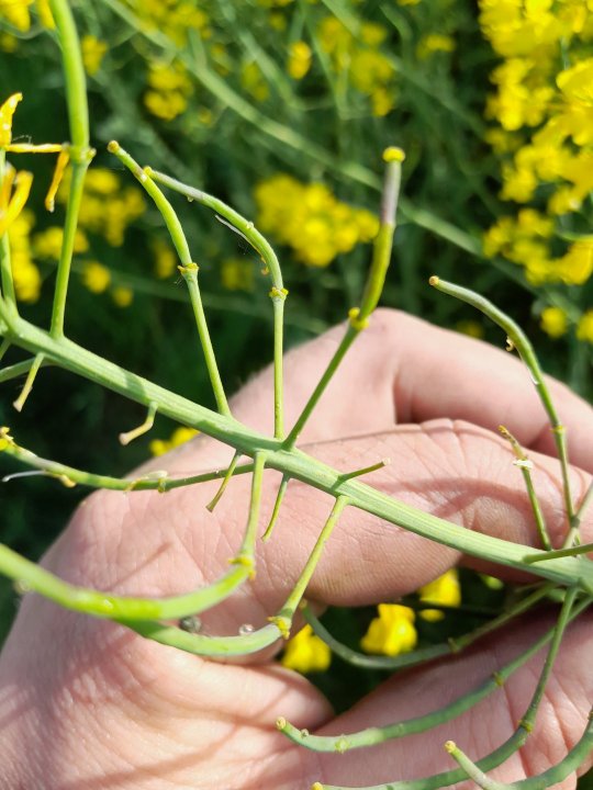

21 godzin temu, tomaszt135 napisał:
Rzepak powoli kończy kwitnienie na pędach głównych. Na zawiązanych strąkach pojawia się kropelka płynu, jakby miodu lub soku. Czy nie jest to skutek nakłucia przez chowacza i obrona rośliny przez wydzielanie soku?
Dostałeś odpowiedź? U mnie dziś podobna sytuacja.
