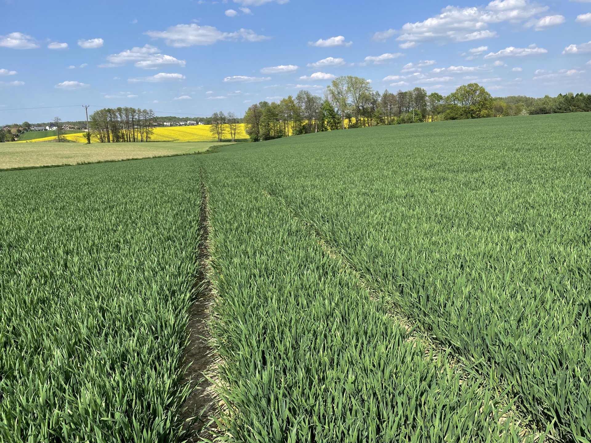

To nie czytaj, wstawiałem zdjęcia z ubiegłorocznego rzepaku nic nie było do ukrycia. Rzepak był czysty od chorób od samego początku więc 0,45 pictora widać jemu wystarczyła. Badyl był na tyle zielony a luszczyna sucha że leciał w zbiornik.
Jeżeli chodzi o pszenicę skoro nie zadziałał środek bo warunki się zmieniły to uznaje że zabiegu nie było i poprawiłem. Zdjęcie pszenicy też wstawiłem jak wyglądała i mogę wstawić jak wygląda teraz.
Większość z tu obecnych też ma podknoecia czy coś się nie udało i trzeba było zrobić poprawkę. Część się przyznała część nie. Ale dla niektórych jest nie do pomyślenia że coś w mniejszej lub w większej dawce mogło zadziałać lub nie.
Jak mozna widzieć po kiku dniach czy anty zadziałał
Temat rzepaku nie będę dawał pszenicy . Tylko jak usunąć zdjęcie ? Dobra ale co chciałem ze w pszenicy chyba regulator zadziałał chyba ?  W oddali rzepak przesiewany 11 wrzesień .
Edytowane przez SawekBraczyk
Zaraz mnie tutaj zjedza ale trudno. Pszenicy wydaje się być gęsta więc inaczej reaguje na regulację. Z obserwacji swoich zauważyłem że im gęstsza tym dawka powinna być jednak zwiększona mimo że producent zaleca powiedzmy 0,3 l.
A poza tym Kubawww@ u mnie rzepak na polach był ok 15 lat wstecz więc nie porównaj moich dawek do upraw które są co dwa czy trzy lata bo ich prowadzenie wygląda jeszcze inaczej.
Jeżeli chodzi o pszenicę to z tą która dostała mocna regulacje sieje po kukurydzy na kiszonkę co drugi rok na tym samym polu. Pod kukurydzę idzie ok 50 t obornika plus nawóz. Na pozostałe pola daje co 3-4 lata obornik w takiej ilości bo nie mam dużo pola a jest trochę ogonów.
