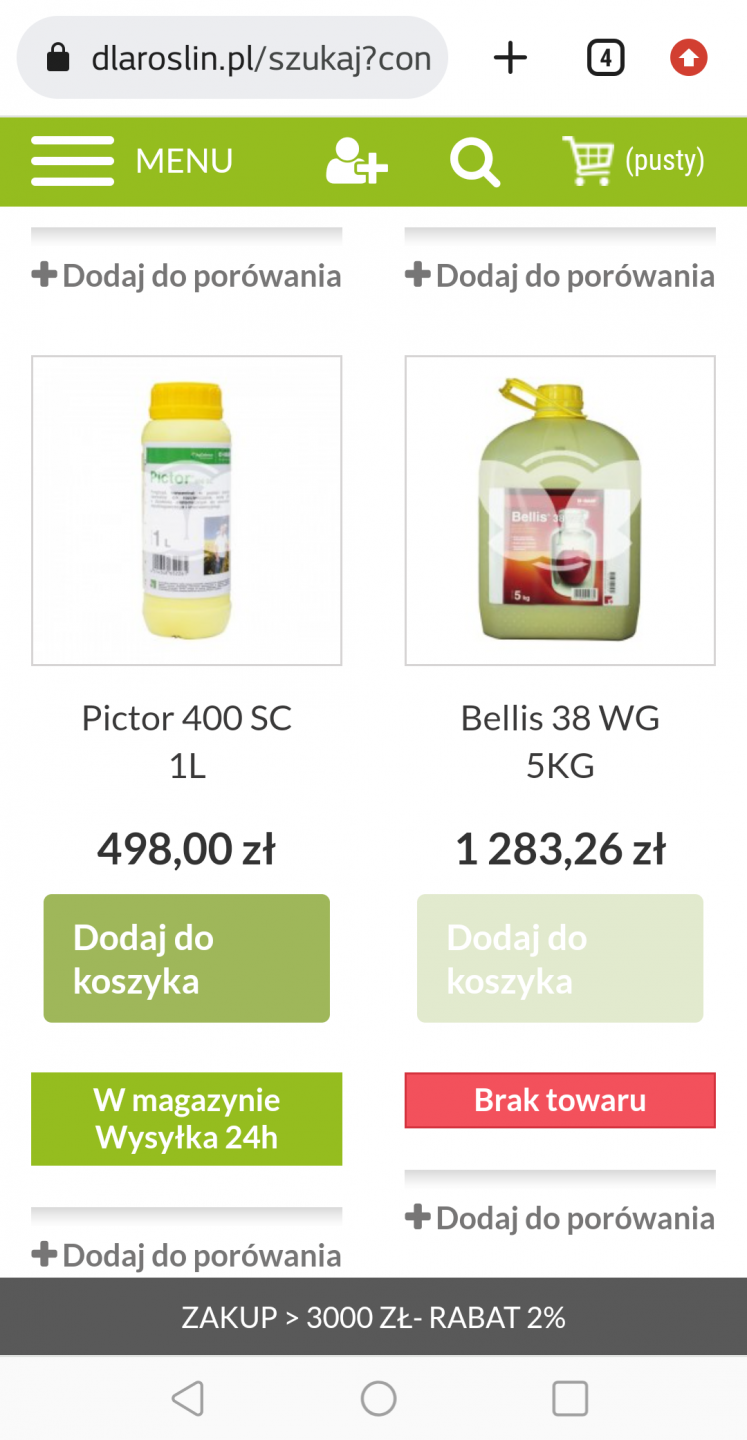

Tak sobie przeglądnąłem dla porównania ceny środków w popularnych sklepach internetowych i znalazłem taką oto "ofertę" na Pictor 🙆
