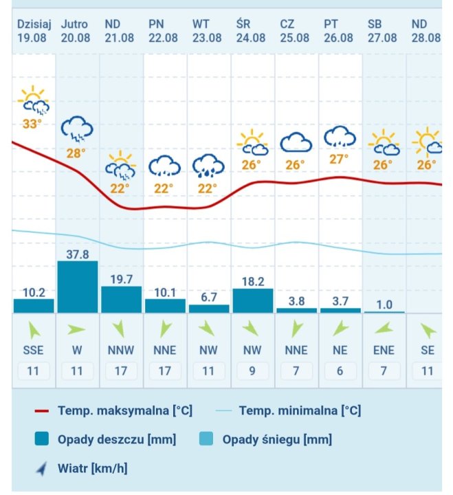

Miałem siać przed weekendem ale wstrzymam się do następnego tygodnia bo nadają jakieś burze i nie chcę powtórki z ubiegłego roku. lubelskie

Jakby pogoda na Interii się sprawdzała to by spadło u mnie 900l od początku roku. Spadło 350. Wnioski sam.wyciagnij.
Ja czekam na deszcz bo u mnie termin 25 jest jeszcze optymalny. Tam gdzie poorali pod rzepaki szybciej to przechodzą burze piaskowe.

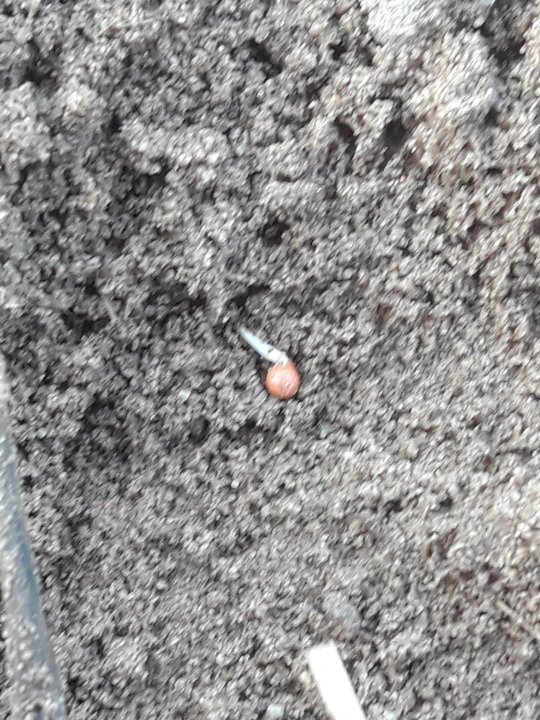

Wczoraj rano zasiany dzis po południu kielek widać
Edytowano przez brodziak81
Ps. Nasiona dwuletnie
