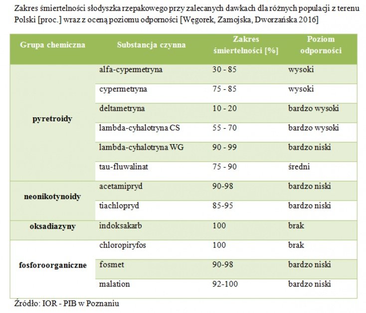

2 godziny temu, sybiuszek24 napisał:
U was też w naczyniach pusto a na pąkach słodyszek siedzi 3-4 dni do kwitnienia i niewiem czy to pryskać czy zostawić
U mnie i w naczyniach i na pąkach atak słodyszka.
Pryskane wczoraj perytroidem.

1 godzinę temu, tobago napisał:
Deltametryna zabroniona nawet po oblocie. Zostaje tylko acetamipryd i woda święcona. Skuteczność porównywalna. ;)
Na etykiecie z Decis Mega nic nie pisze ze nie wolno , gdzie to ty znalazł ?
Temat wrażliwy i nie uregulowany jednoznacznie.
Decis Mega 50g pozwala max 0,15l/ha (7,5g deltametryny) na kwitnące rośliny po oblocie.
Z kolei już etykieta Deshy 25 EC w rzepaku 0,2l/ha  (5g deltametryny) tylko do zamkniętych pąków kwiatowych). Na kwitnienie nie ma rejestracji. Tak samo Deltakill 25 i cała reszta generyków.
Na jednym kawałku tak. Wczoraj deltametryna pryskane i dziś jeszcze spokój, pod koniec tygodnia pewnie zakwitnie.
To w takim razie co na kwiatek stosować?
