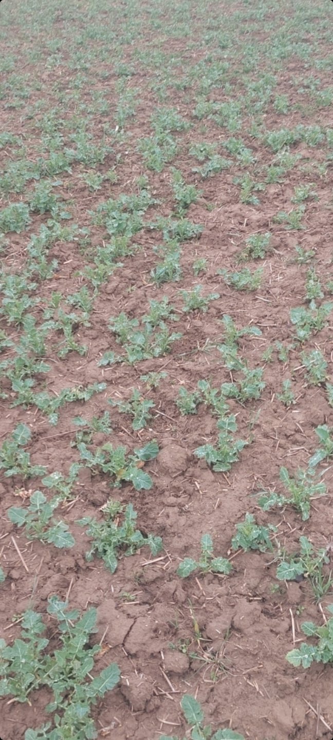

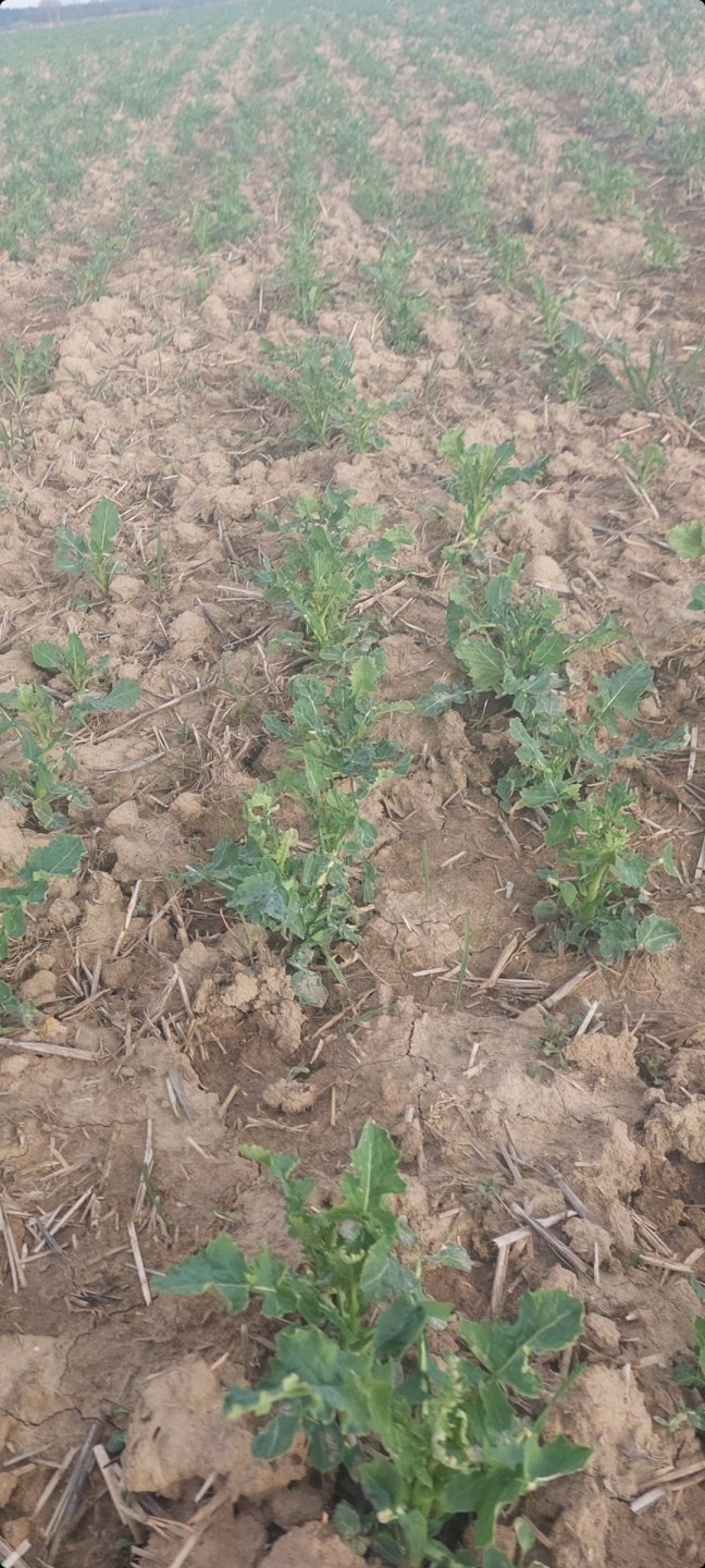

Wy tu gadu gadu o swoich ładnych rzepaczkach a ja dodaje wpis o... no właśnie zobaczcie na foto ( o ile sie wgrało) Padła decyzja że zostawiam. Ogólnie rzadki, słaby, i do 4 liter bo sierpień, wrzesień to był jakiś deszczowy cyrk... glina = zbita ziemia... plus sarenki a  teraz... 8 stopni, zimno jak cholera i żółwie tempo wzrostu... Pytanie. Co tu mu zrobić? Opcja zaoraj nie wchodzi w grę. Trochę kasy w niego poszło. Jest dużo jednolisciennych, pszenicy. Rzekłybym że miejscami dramat...  Ps. Nie nastawiam się na 4 tony 🤣🤣🤣 ani na 3 🤣🤣 nie jestem w stanie oszacować ile taki może dać, ale zostawię. Jakieś doświadczenie będzie. Areał takiego i miejscami ciut gorszego to 1,20 ha.
Obsada i wielkość idealna gdybys wrzucił te zdjęcia w październiku. ;)
Co możesz więcej zrobić.. azot, ochrona i czekać na ciepło i wodę.
Nawet jak wysypie tone to przy obecnej cenie chyba lepszy zysk jak z owsa czy jarej pszenicy.
Jak jutro pojawiłoby się 12st w najcieplejszym momencie dnia a potem naszła noc 4-8st i kolejne dni podobne to atakować z tebukonazolem? Nic grzybowki jeszcze nie dostał.. Nie chce tez robić na sile by spaprać.
Tebukonazol uszkadza roślinę gdyby na drugą dobę naszedł przymrozek?
W zeszłym roku mieszanka tebu z Caryxem rzepak poskrecała po przymrozku.
Edytowane przez tobago
Glowa do gory. Ze 2t sypnie i chociaz sie zwroci.
