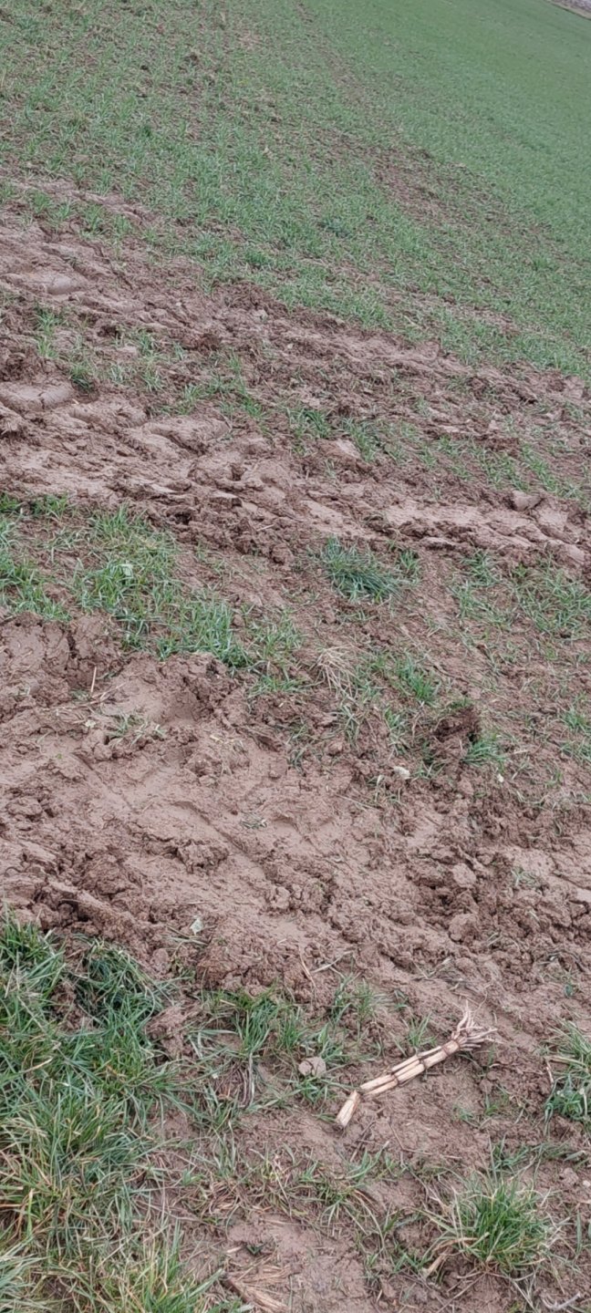

Panowie mam pytanko mam rzadką pszenice oz. i chciałbym ją na wiosnę dokrzewić i wstępnie na to dokrzewianie mam zaplanowane 0.8l CCC mikro blue N(ale nwm czy tym sam solo nie polece)  Krzem i azoplon czyli gdzieś 5kg ha i moje pytanie na t1 planuje też zastosować CCC ale 1l ha i 0.3 moddusa mogę tak zrobić ? Nie zaszkodzi tyle ccc na ha ? powiem szczerze do tej pory nie dokrzewiałem ale aktualnie z tego co widzę masakrycznie rzadko mam to wszystko więc muszę to nadrobić rozkrzewieniami a dodam na 1 strzał idzie saletra ok 200 kg ha. (pytanie no tylko czy mogę tak z tym ccc szaleć ...

Co znaczy "rzadka" ? jaka obsada ? jaka odmiana ?

no to tylko 1 strzał saletry idzie 200 kg później mocznik. patrasa mam ale w tym roku to juz wgl rzadka obsada ale to nie powiem ile szt/m2 bo cieżko to oszacować... mi chodzi tylko o to czy sobie strzału w kolano tym ccc nie zrobię bo i tak na t1 będzie ccc szło i wiadomo siarczan magnezu itp
30 minut temu, STIG13 napisał:
Jak ruszy wegetacja, korzenie będą miały ~3cm nowych przyrostów dać. Potem poprawione nic się nie stanie.
Siane na oko czy jak że trudno oszacować
śnieg siane 350 szt/m2 jednak część mi ptactwo wyjadło a drugi czynnik gruda- susza i brak agregatu do bezorki i ciezko bylo pole doprawić tak sucho na beton...
