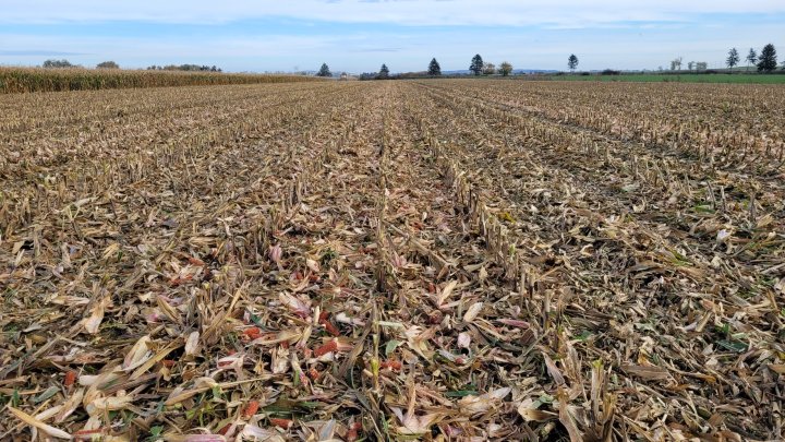

Jak do tego podejść przed siewem pszenicy?
1. Kosiarka bijakowa
2. Wapno
3. Gruber na 30cm
4. Siew?
Czy może jednak zaorać? Jakie macie doświadczenia z orką / gruberem na 30 po kukurydzy? 25.10-30.10 to jeszcze nie dramat na siew pszenicy.
Resztek pożniwnych w opór
2. Wapno
3. Gruber na 30cm
4. Siew?
W mojej okolicy widzę że mulczują  , jadą gruberem i sieją  . Wygląda to bardzo dobrze
