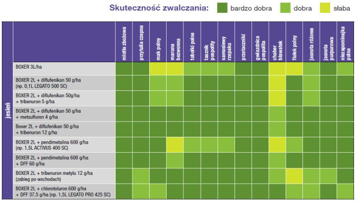

5 godzin temu, metrax12 napisał:
W tej tabelce jest tak jak piszę, w ostatniej rubryce dawka tyczy się produktu, nie substancji. Jacku, czy w tej tabelce widzisz tebukonazol?
To są zalecenia Syngenty, nie może być mowy o 100-200 g czystego DFF!
to diff jest w postaci proszku że o gramy substancji chodzi czy w postaci płynu gdzie litr ma w sobie500g s.cz. (a jakby zważył to by pewnie wyszło 1,2 kg bez butelki ;) )
5 godzin temu, yacenty napisał:
nie pasuje mi to 2l produktu
2 litry boxerta to 800g x 2 prosulfokarbu
2 litry pendimetaliny to ??? substancji czynnej, bo jest i 330g/l i 300g/l i 467g/l - tutaj jest lekka zagwozdka  ;)
15g tribenuronu to pewnie 15g s.cz. a nie 15 gramów produktu (bo to może być i 7,5 g s.cz- co by było bezsensem bo nic by nie likwidowało i 11,25g s.cz. co też jest trochę mało)
PS. I dobrze myślę bo... ze strony boxera syngenty
BOXER w mieszaninach - skuteczność zwalczania
Edytowane przez WiesiekTraktorzysta

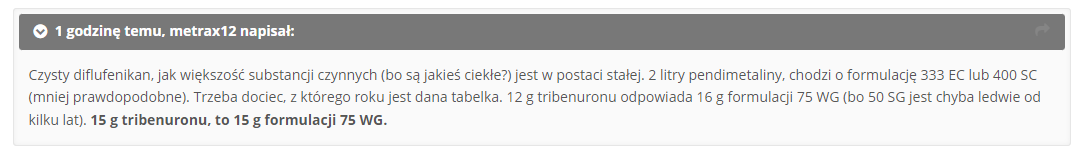

47 minut temu, metrax12 napisał:
Czysty diflufenikan, jak większość substancji czynnych (bo są jakieś ciekłe?) jest w postaci stałej. 2 litry pendimetaliny, chodzi o formulację 333 EC lub 400 SC (mniej prawdopodobne). Trzeba dociec, z którego roku jest dana tabelka. 12 g tribenuronu odpowiada 16 g formulacji 75 WG (bo 50 SG jest chyba ledwie od kilku lat). 15 g tribenuronu, to 15 g formulacji 75 WG.
dla mnie głupoty piszesz i tyle, 15g tribenuronu to 20g środka o formulacji 75WG!!!
I jakieś wymysły ze inaczej się liczy proszek a inaczej ciecz to kolejny wymysł nie wiem skąd.
HELM TRIBI® 75 WG Środek przeznaczony do stosowania przez użytkowników profesjonalnych Zawartość substancji czynnej: tribenuron metylowy (związek z grupy pochodnych sulfonylomocznika) - 750 g/kg (75%)
zrodło - etykieta rejestracyjna produktu: https://sobianek.pl/wp-content/uploads/2020/12/Etykieta-HelmTribi-75-WG.pdf
o to to mi chodziło,
jak krowie na rowie boxer 2l i dff 50g np Legato 500SC 0.1l, lub jak to wczesniej było nawet 100g dff czyli 0.2l Legato 500SC - czyli jednak byłem na właściwej ścieżce
To co pisałem 15 g tribenuronu tyczyło się wcześniejszej tabelki!!! Tutaj nie ma 15 g w tabelce! Czy ktoś tam widzi 15 g, bo ja nie.

1 godzinę temu, yacenty napisał:
przetłumacz to ze swojego na nasze, albo po prostu powiedz ze się pomyliłeś - każdemu się zdarza
2l pendimetaliny- wcześniejsza tabelka
12 g tribenuronu- tabelka "szachownica zielona"
15 g tribenuronu- tabelka wcześniejsza
To dla tych, co nie wiedzą, które do którego. We wcześniejszej był Boxer 2l & (kilka komponentów)
https://www.syngenta.pl/aktualnosci/aktualnosci-produkty/boxer-800-ec-doskonaly-partner-do-mieszanin
Pierwsza z tabelek jest z około 2015 roku i jest mało precyzyjna bo nikt tam nie podaje ani nazw środków (np. Legato) ani ilości s.cz. w jednostce wagi. Stąd 2l pendimetaliny może mieć i 800g s.cz. i ponad 900.
Pewną wskazówką jest jeszcze wskazana ilość Linturu tj. 150g, a wg. ulotki tegoż dawką byłoby 150g nie s.cz. a zawartość butelki ( czyli ponad 1/6 z kilograma).
Każdy miał rację. Ja mówiłem o ilości s.cz. która by pasowała do drugiej tabelki (szachownicy) ale też częściowo do pierwszej (bo nikt z syngenty nie pisał wprost o co chodzi) a Pan metrax pewnie miał na myśli ilość ogólną (tj. s.cz. łącznie z naftą, wodą czy co tam popadnie jest w butelkach firmowych) co by się zgadzało z pierwszą tabelką ale za to błędnie zakładało że każdy preparat ma takie same ilości s.cz. Nie jest to nikogo z nas winą, a tylko i wyłącznie specjalistów doradców co robią takie tabelki. Także bez spiny i trochę spokojniej- jest po żniwach i nikomu już nie zniszczy czy zaleje, chyba że chodzi o marne ceny skupu :)
WiesiekTraktorzysta
Nikt nie podaje ilości preparatu ciekłego w gramach. Pomimo że można znaleźć gęstość w karcie charakterystyki, zakładamy że, 1 l preparatu= 1 kg (i proszę nie mylić z ilością substancji aktywnej).
39 minut temu, metrax12 napisał:
WiesiekTraktorzysta
Tak, ale w 1. tabelce jest pomieszanie z poplątaniem- trzeba się domyślać- 2l boxera to 2 l boxera, 15g tribenuronu to chodzi o s.czynną czy o 15g np. Tribe75., 2l Activusa ma zupełnie inne parametry co 2l Pendifoxa (a ta sama s.cz. tyle że inny % s.cz.).
Pomijając to, że ta tabelka nie cała została zamieszczona (swoją drogą, niezły troling Panie Chessburger :)) to sam dział reklamowy syngenty dał d*py.
