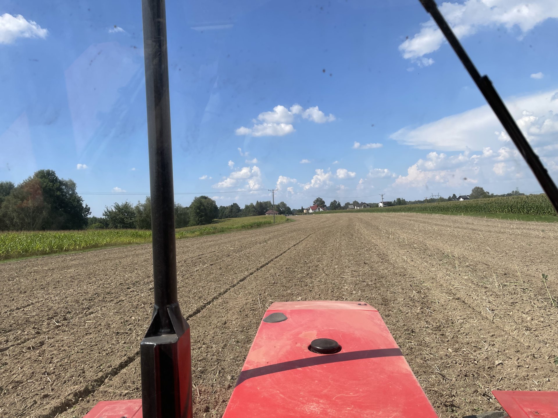

Może coś z innej beczki zanim się posieje pszenicę. Zamierzam ja siać po rzepaku. Zaraz po zbiorze rzepaku zrobiłem płytko agregatem talerzowy +-5 cm. W ostatnich dniach trochę popadało więc samosiewy bardzo ładnie powschodzily (aż szkoda tego niszczyc) I tutaj mam dylemat co lepiej zrobic: 1. Drugi raz agregatem talerzowym i następnie orka?Czy 2. Spryskac to już glifosatem a potem orka? - proszę o podpowiedz
Orkę planuję wykonac ma 3 tyg przed siewem. Siew pszenicy planuje w optymalnym terminie tj +- 25.09 oczywiście wszystko zależy od pogody.

U mnie zaraz będzie 2tyg od talerzowania, nie wzeszła ani jedna roślinka.
Jest popiół na polu:(
Generalnie tak samo jak Ty czekam na wschody, potem jak podrośnie to znowu talerzówka, a potem gruber na głęboko i siew..
Po rzepakach już raczej orać nie będę
