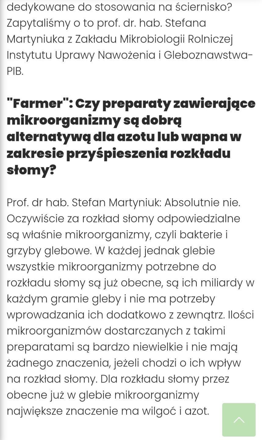

Na Twoim miejscu wolał bym przeznaczyć te pieniądze na coś bardziej efektywnego, a zamiast pryskać rożnymi specyfikami proponował bym się przyłożyć do uprawy pożniwnej żeby ta słoma była naprawdę dobrze przemieszana.
Słomex to droga woda bez żadnych bakterii ze składem podobnym do plonvitu- według mnie wyrzucone pieniądze. Bactim to już co innego, ma potrzebne bakterie, może coś by to zdziałało. Równie dobrze można opryskać ściernisko Humusem Activ.

Dajecie na slome jakis Bactim czy Slomex czy szkoda zachodu? Mocznik cenowo to szalenstwo.
Te wszystkie preparaty, czy mają bakterie czy nie to pic na wodę, fotomontaż. Dobrze drenują portfel i tyle. Lepiej te pieniądze przeznaczyć na dobrą chemię za rok
