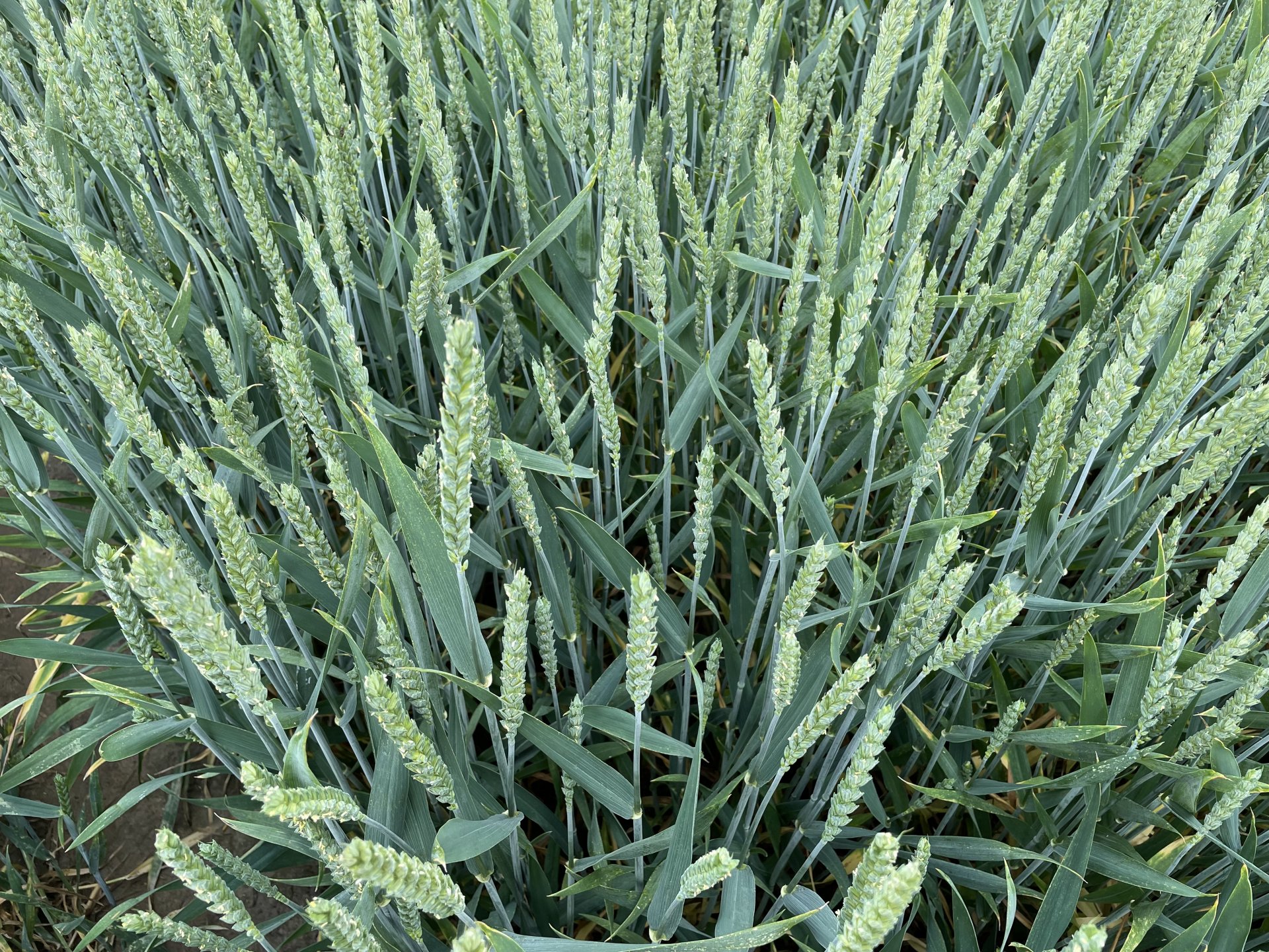

6 godzin temu, MajsterMarian napisał:
Priaxor 0.5 l/ha + tarcza łan 0.3 l/ha + karate zeon na mszyce, można to połączyć w jednym zabiegu?
Połączenie bez problemu, co do dawek to się nie wypowiem bo większe dawałem...

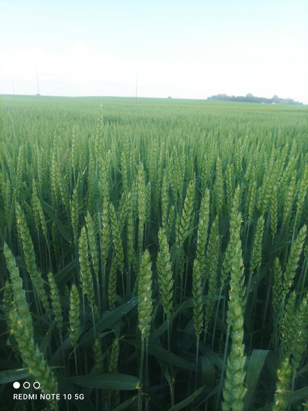

19 minut temu, szymon09875 napisał:
Tak wygląda.
O panie będzie ton 👍
Moje bez chemii w tym roku 👇🤷‍♂️ , w tamtym roku wzorowałem się na Yacentym ,ch*j przypalona i nic z tego ciekawego nie wyszło 🤨 , na dolnym Śląsku inne ziemie...

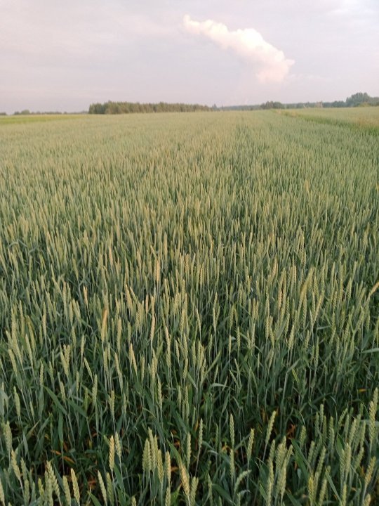

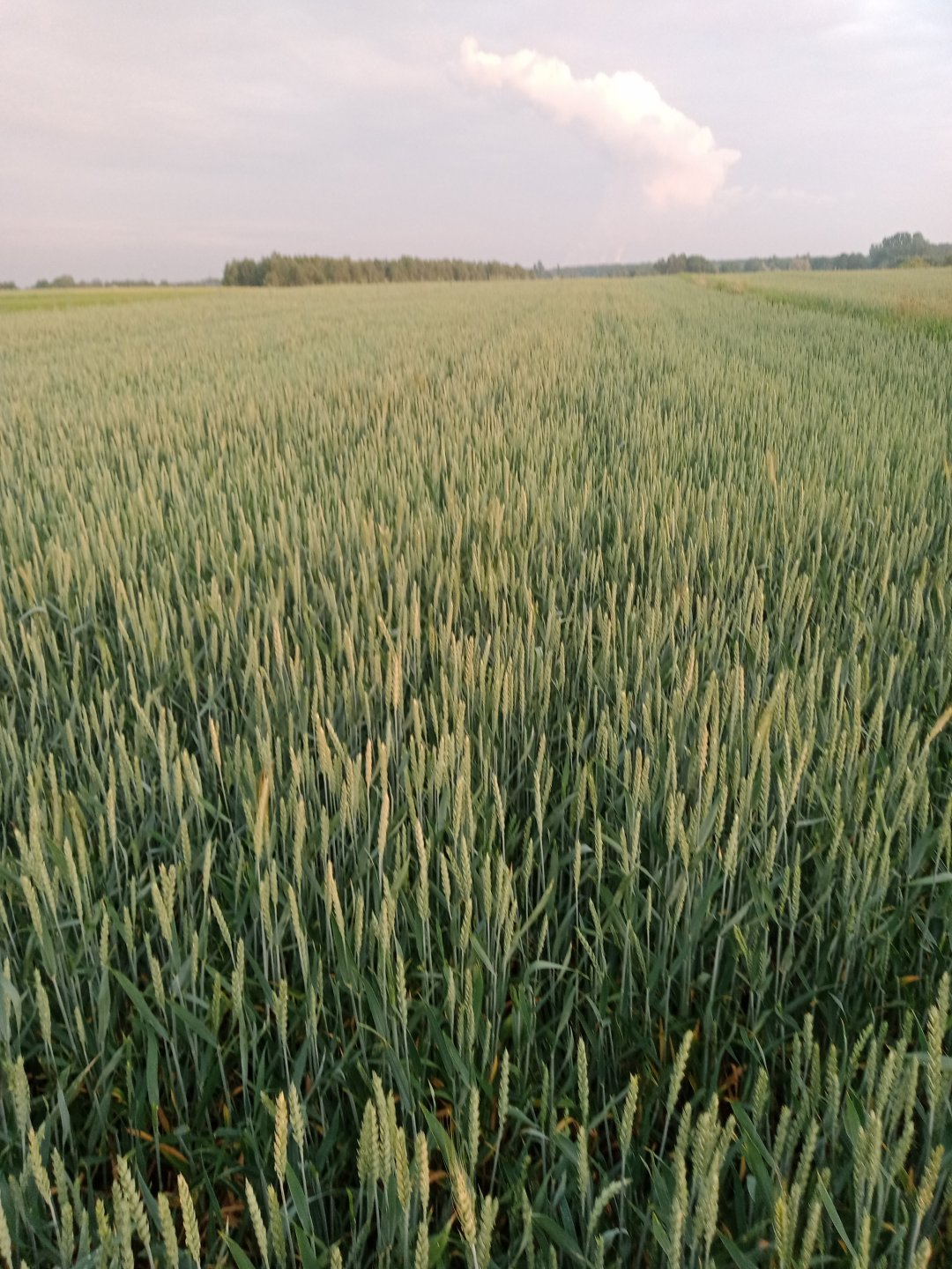

Jak da 5 to będę w zupełności zadowolony ;) ostatni rok chyba sieje pszenicę, okaże się jak wyjdzie po zbiorze ale z żyta na swojej ziemi lepszy pieniądz robię.
2 minuty temu, Tomek90 napisał:
Pszenica na 5-7t

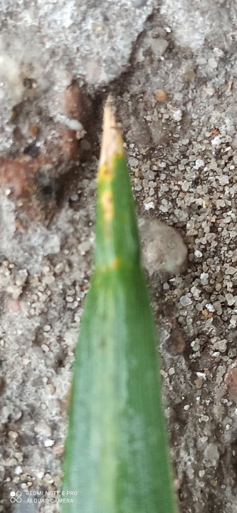

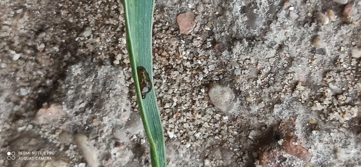

21 minut temu, Desperado napisał:
Jak przypalone? po grzybówkach?
No litr tebukonazolu na kłosa przyjarało
A wcześniej też robiłem poprawkę na chwasty dwuliścienne po T1 i chyba za mały odstęp tydzień czasu bo końcówki żółte
4 minuty temu, Desperado napisał:
Nie słuchaj żadnych Yacentych, ich stać na robienie doświadczeń.
O Panie dokładnie teraz już to wiem , ale niestety szkoła kosztuje 🤷‍♂️
U mnie poszło 0,8 priaxor i 0,7 tebu i bez żadnych przypaleń. A znowu na hektar mi zbrakło i dokupiłem Kier to już końcówki liści delikatnie jakby pożółkły/zasechły , nie wiem a może to po prostu grzyba zatrzymało?
Ja przy T1 Tebukonazol dawałem i nic nie przypaliłem , za to teraz jak widać na zdjęciach to przyjarałem przy T3 z Metkonazol 😀 . A może temu ze ten Adiuwant Aditens Max dodałem i podkręciło działanie ? Zreszta tam trochę przypalone końcówki to tam szczegół , idealnie być nie może .
