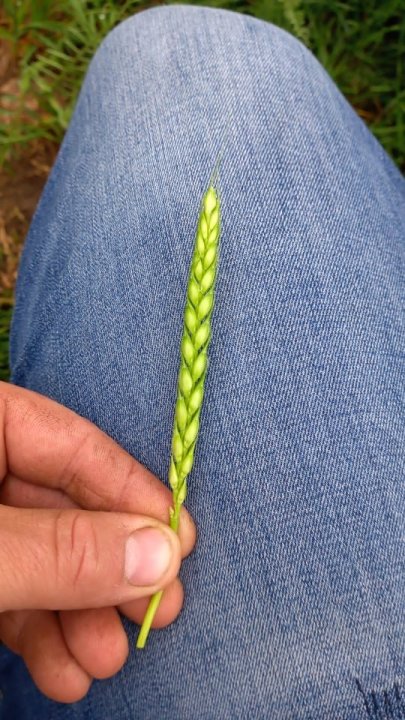

Chwilę wcześniej pisałem o tych pięterkach. Sytuacja jak poniżej, 8 pełnych i 2 pośladu.
Dół i górę zazwyczaj zawsze odrzuca, mało kiedy jest rok w którym kłosy są pełne
