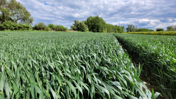

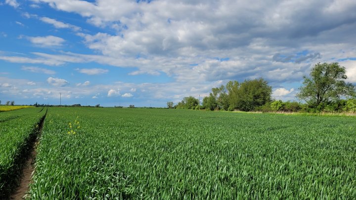

Powoli brakuje wody, bo juz się skręca w rurki
Jak nie wypalenisk to nie susza, takiej pszenicy jescze nie widziałem w tym roku, raczej do żniw nie ustoi
wygląda niesamowicie, aż za mocna , nie martwisz się czy ustoi do zniw ? u mnie pszenica w sam raz za to pszenżyto wygląda aż za dobrze i się zastanawiam czy to będzie stało.

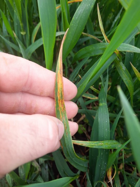

Panowie jakie skutki po zastosowaniu 0.6l moddusa na pszenżyto prócz przypalenia?
Po zabiegu Artemis 2l moddus 0.6l i cyperkill pszenżyto w wielu miejscach dość przyzolky końcówki liści i ciekawi mnie to jakie to będzie miało następstwa, wody jest na 4cm jest wilgoć.
w Artemisie masz 200g tebukonazolu, jeśli idzie razem tebu + moddus to schodzi się z dawki moddusa, a Ty dowaliłeś pełną dawke - właśnie dla tego masz żółte końcówki
