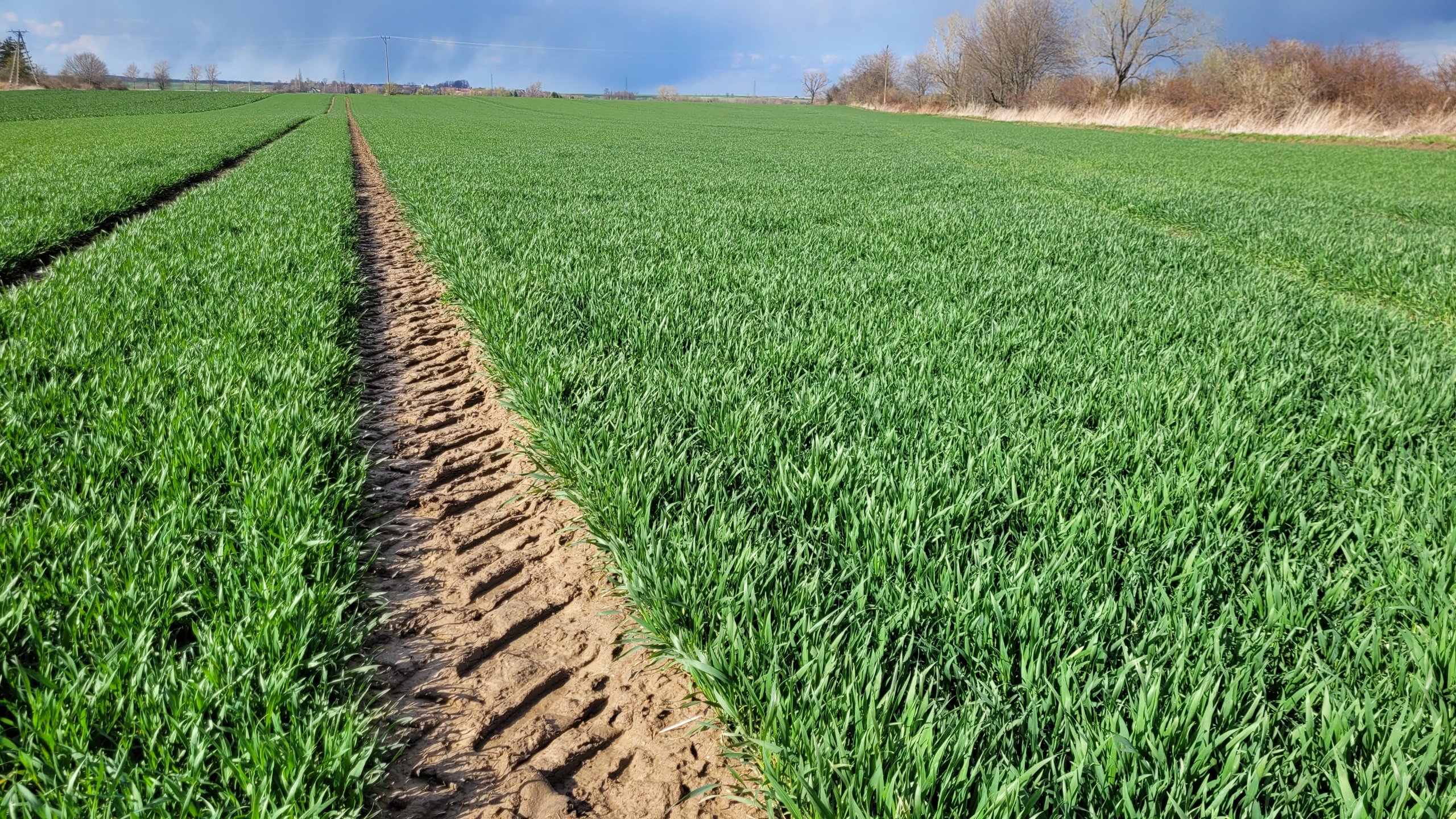

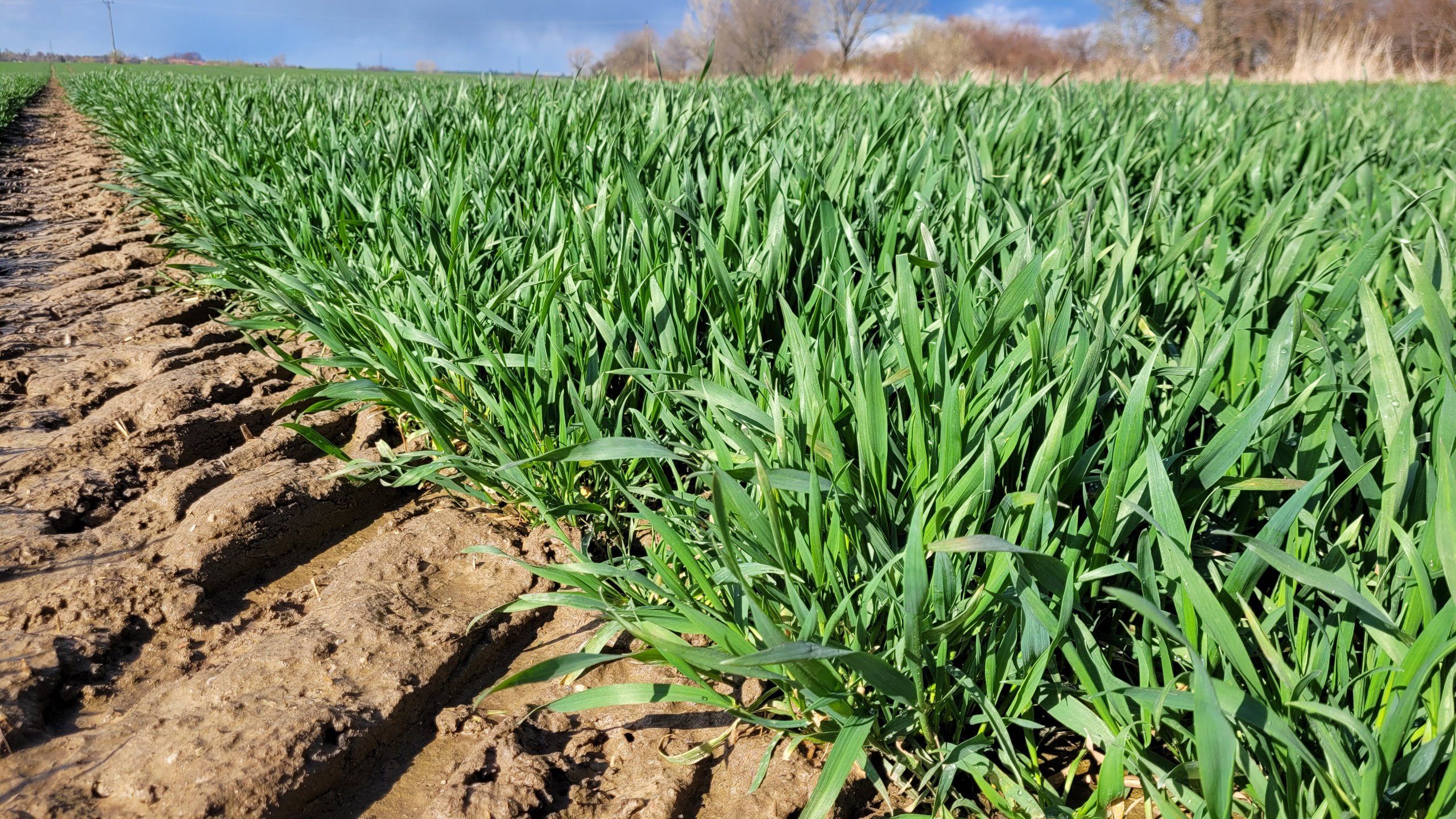

Koledzy ma ktoś Arkadie i pokaże zdjęcie jak wygląda na wiosnę? Mam jedno pole w które słońce dochodzi tak w 40% i wygląda w miarę, a gdzie nie ma słońca ma dopiero 3 listki... Siana na czasie bo gdzieś pod koniec września... Azot podany pod koniec marca, może ciepła jej brakuje
Każdej pszenicy brakuje ciepła już powinno się dawac na chwasty i skracanie jak by był ten rok tamtym niby jest czasem pogodnie ciepło ale to za mało musi być cały czas

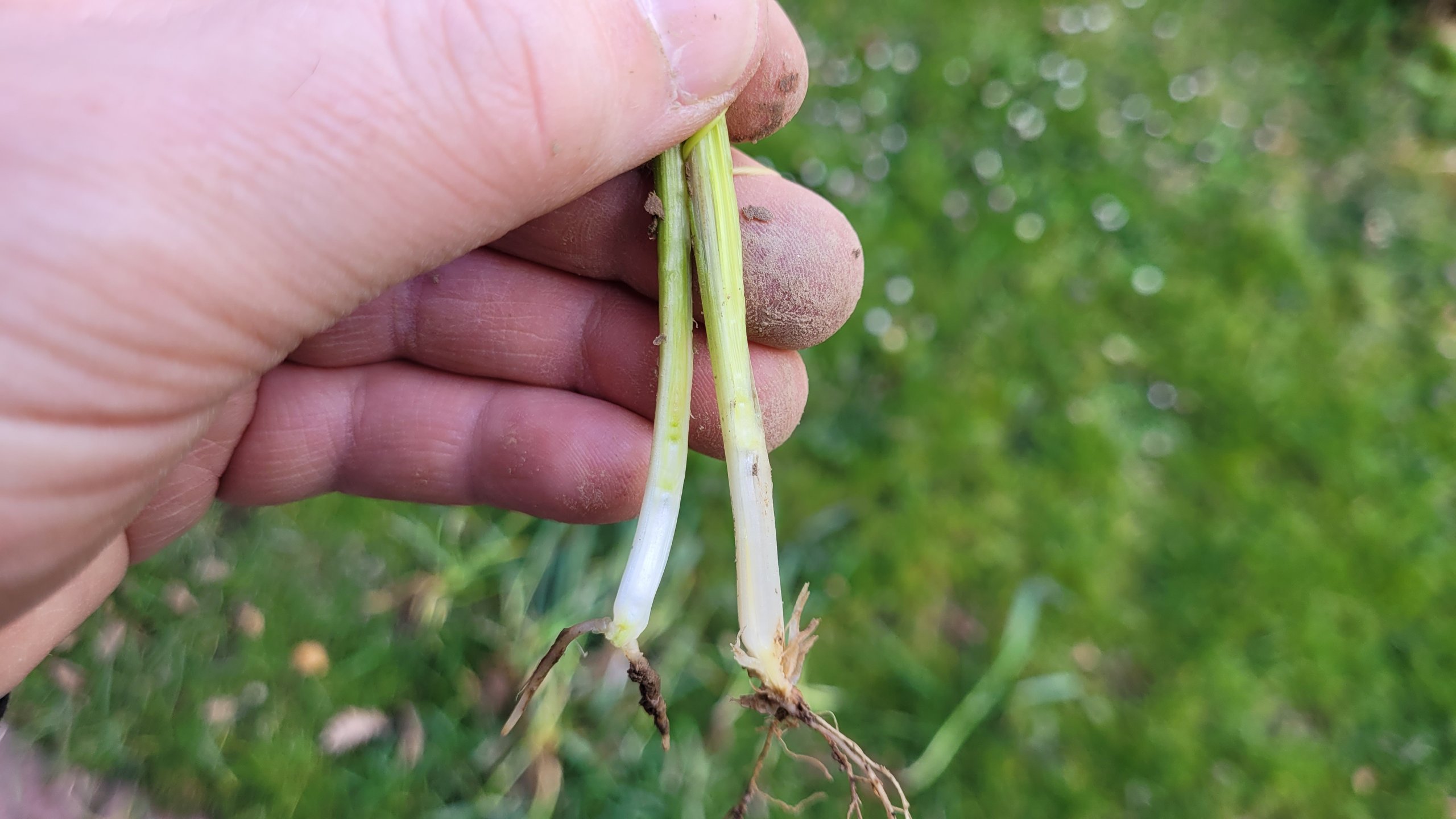

14 godzin temu, Turok napisał:
Co może dolegać tej pszenicy ?
u mnie rok temu takie objawy były po zastosowaniu axialu na cięższej ziemi, gdzie po 4 dniach od zastosowania przyszło zimno( przymrozek), po ok 2 tygodniach kolory wróciły do normy.
