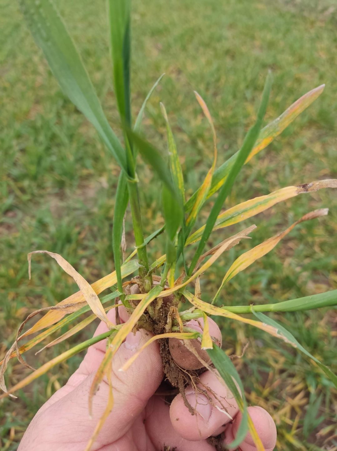

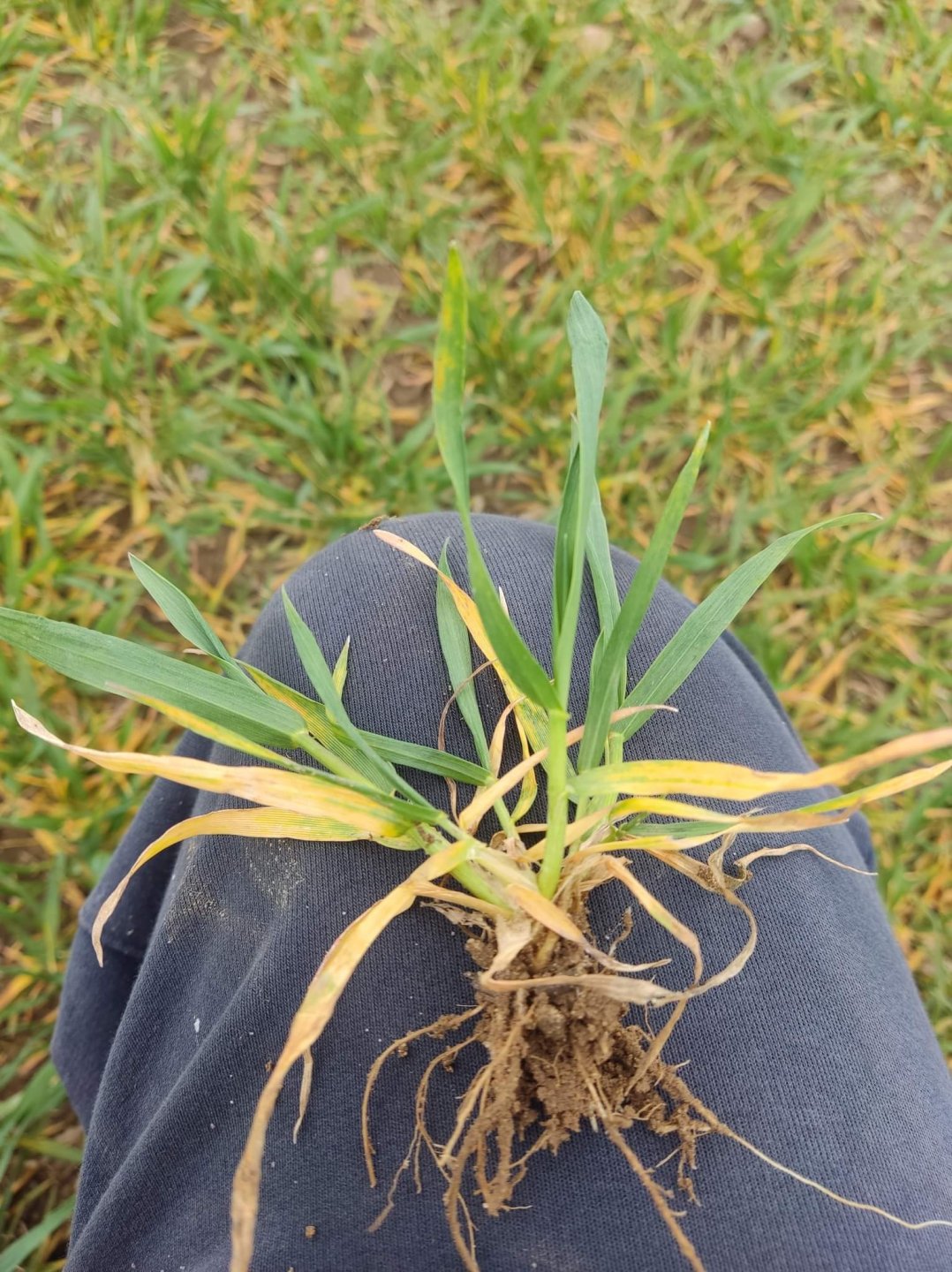

2 godziny temu, Turok napisał:
Co może dolegać tej pszenicy ?
Po równaj nie dobory z tabeli żelazo i magnes i siarka .
https://www.yara.pl/odzywianie-roslin/pszenica/niedobor-skadnikow-odywczych-pszenica/niedobor-elaza-pszenica/
powinno  być pomocne nie tylko w zbożach jakie sa nie dobory jak to się przedstawia .
https://www.target.com.pl/porady-i-inspiracje/poradniki/jak-rozpoznac-objawy-niedoboru-skladnikow-pokarmowych/
Edytowane przez galan99

11 minut temu, Turok napisał:
mogę dać 90N na 2 dawkę czy to ,a dużo na jeden raz ?
Zbyszek3939 napisał:
Zależy w jakiej fazie  masz tą pszenicę jak już strzela w żdzbło  to śmiało możesz siać kto bogatemu zabroni , ale jak jest pożno siana i się krzewi  a obsada jest wystarczająca to nie bardzo ,bo tą dawka nadmiernie pobudzisz krzewienie.
wrzuciłem wyżej pszenicę która jest taka żółta mam w takiej fazie pszenice
Strzela w żdzbło możesz ją bombardować azotem😄., chyba siana zboże po zbożu .
po rzepaku właśnie , mam jedne kawałek pszenicę po pszenicy i jest dużo lepsza , a co jeszcze za wcześnie jechać z n2 ?
4 minuty temu, Turok napisał:
chlorotoluron + diflufenikan + tribenuron metylu
Jak siana po rzepaku  i dałeś  npk to na pewno nie są to niedobory czegoś, prędzej  coś  po herbicydach , ale mogę się mylić.
e
właśnie sam się zdziwiłem jak zajechałem zobaczyć ją dzisiaj , jak dawałem n1 to była fajna zielona , najlepsze gdzie mały las robi cień to jest zielona że szok
