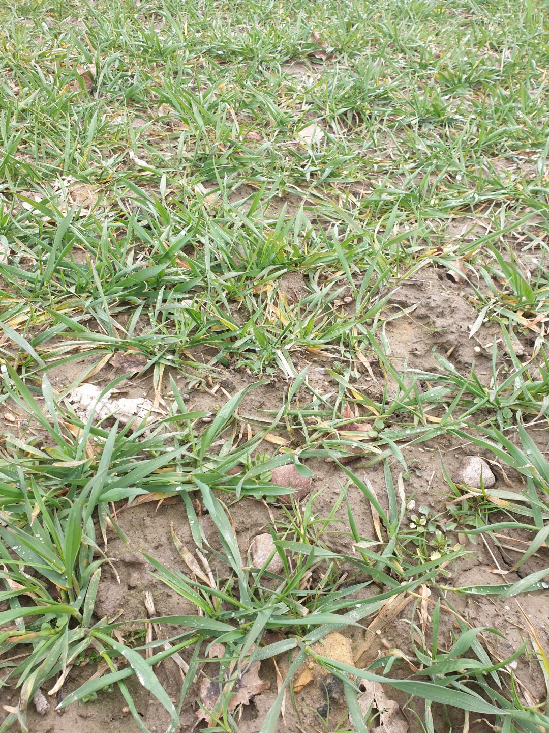

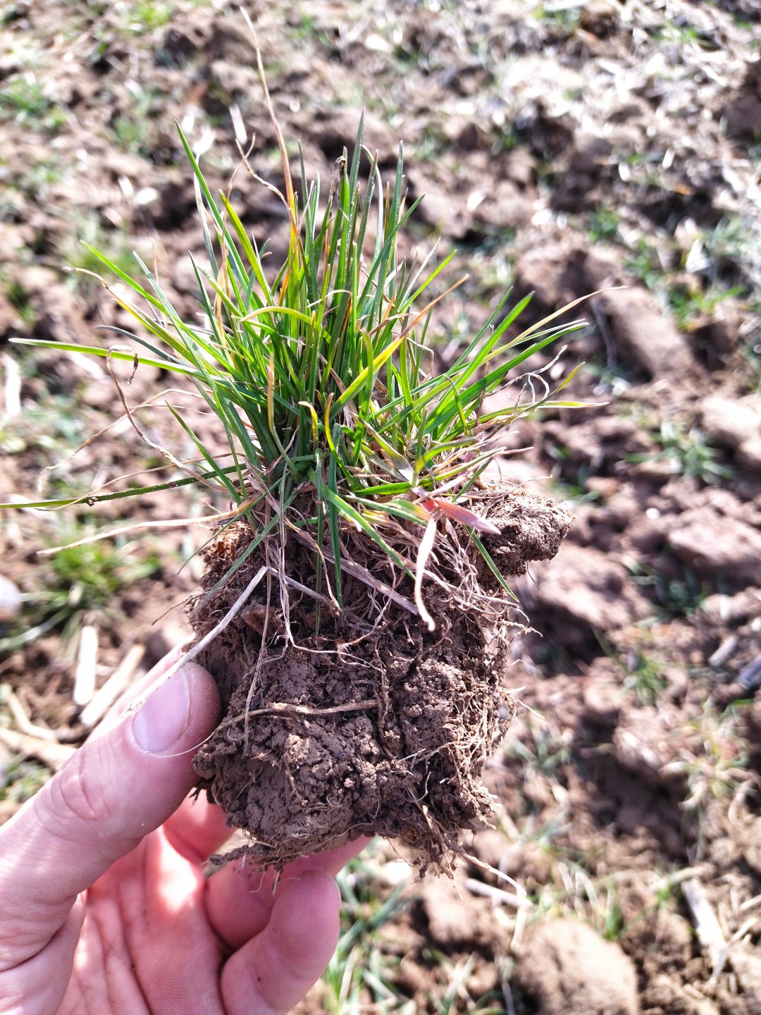

Ma dużo węższe liście, niekręcone  i dłuższe niż to co u mnie
Chwasty jednoliścienne w takiej fazie najlepiej diagnozować po ostrogach oraz uszkach. Na 1 rzut oka można powiedzieć że miotła ale to równie dobrze mogą być inne trawiaste. 3 lata temu od rolnika dostałem podobne zdjęcia, w ciemno powiedziałem miotła, poszedł axial a okazało się ze stokłosa więc nie wzięło.

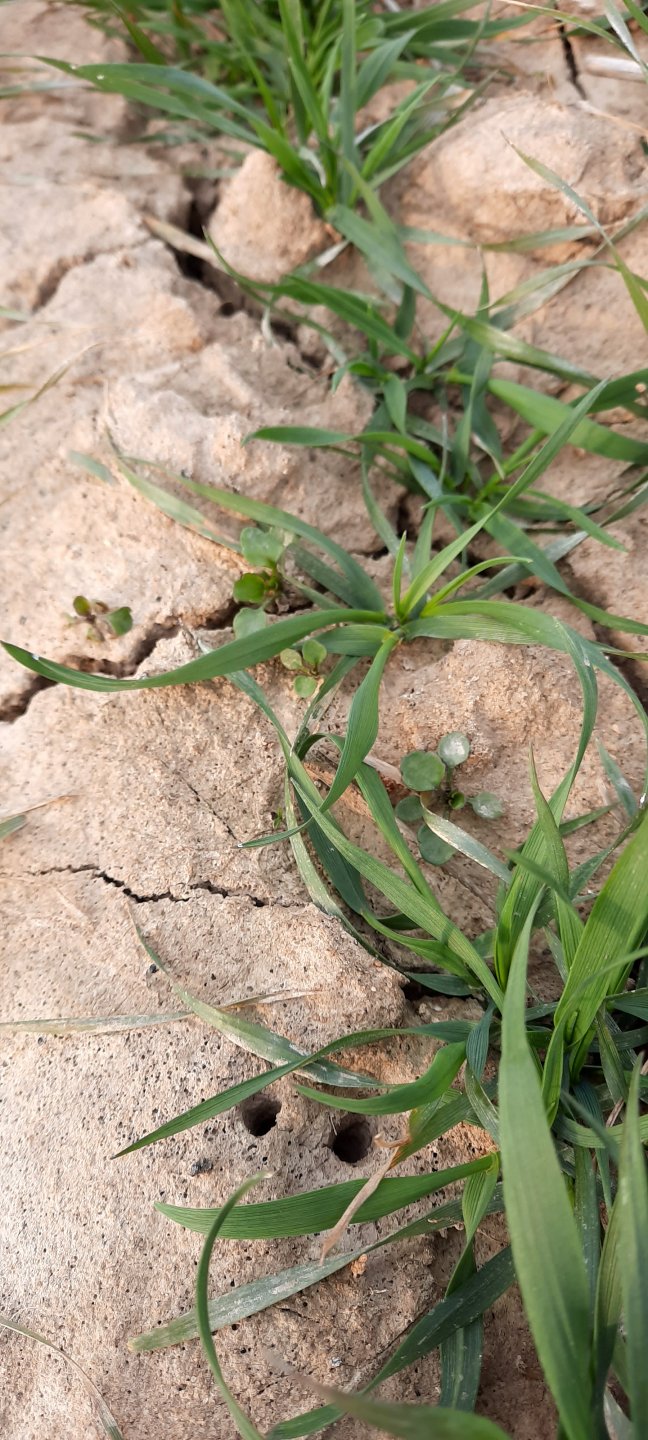

U mnie m.in. takie chwasty
Pszenica akurat Arkadia prezentuje sie tak, zachwaszczenia trochę jest. Belissa prezentuje sie trochę lepiej ale nie mam foty. Chyba najwyzszy czas odzywic ja tylko zastanawiam sie czy wykorzystac jutro okienko na herbicyd czy nawozenie. Co myślicie?

Pamiętajcie, że chwasty też jedzą papu... a jesień do oprysku długa.. tu w pierwszej kolejności to herbicyd żadne odżywianie..  tylko pamiętaj, żeby ze 3 noce chociaż powyżej 3 w nocy bylo

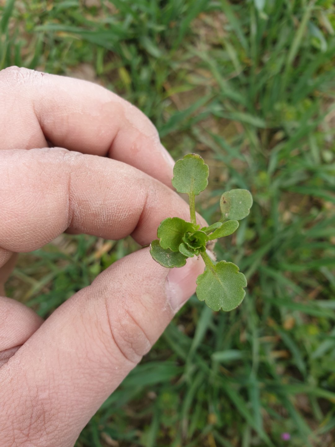

1 godzinę temu, Agra napisał:

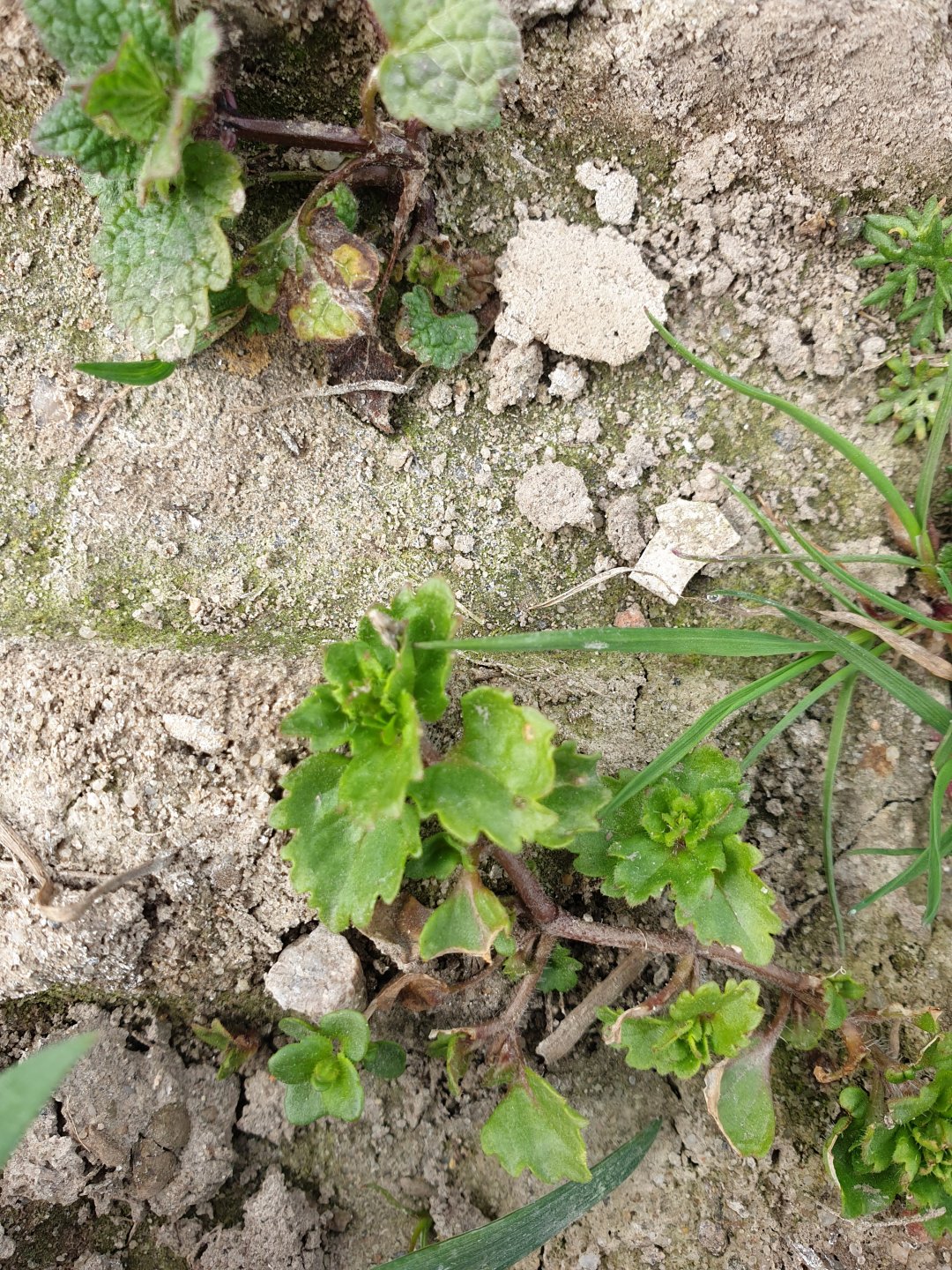

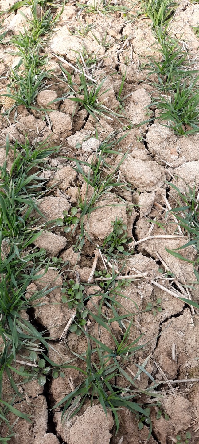

Proszę o pomoc co to za chwasty.
Odchwaszczanie jesienne było Expert i DFF. Niestety uważam że było bardzo sucho. I efekt jak widać.
Fiołek
