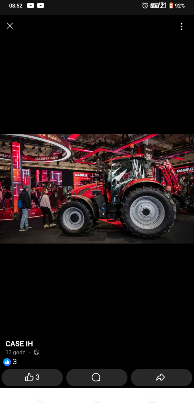

Godzinę temu, pedro2 napisał(a):
@radekz200 Radzio jest nowy farmall M na Europę.
Następca luxxum
Zamawiaj
Taki trochę biedniejszy następca. Okazuje się, że to nie to samo co Luxxum. Brak podłokietnika z multicontroller. Przekładnia ma tę samą nazwę AD4 ale 16x16 z 8 biegami powershift czyli przekładnia Electro command. Brak osobnego zbiornika oleju a co za tym idzie pompy ccls tylko zębata 80L/min, podnośnik ma mniejszy udźwig, rozstaw osi krótszy o 4cm
Jest już dostępny w konfiguratorze.
https://www.caseih.com/pl-pl/poland/zasoby-dotyczace-narzedzi/konfiguruj/konfiguruj
