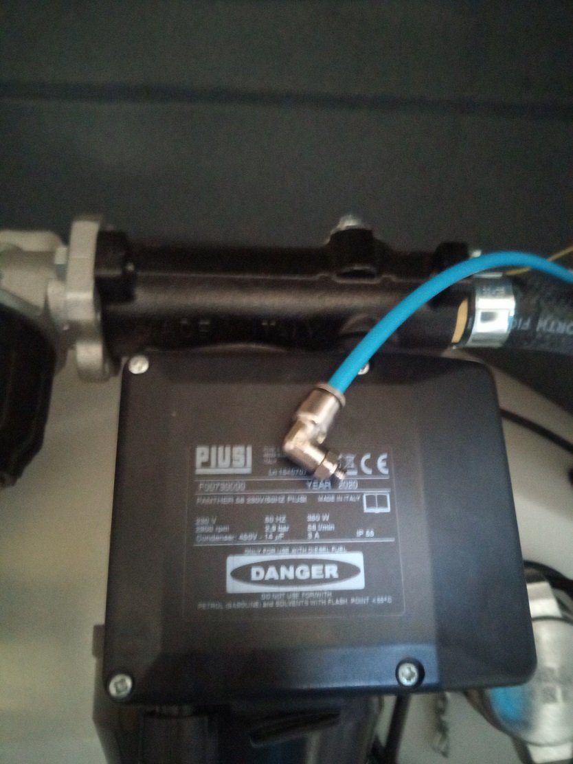

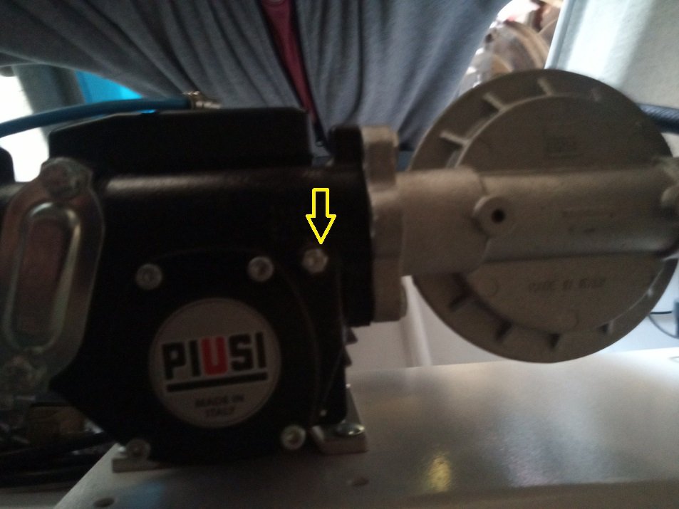

Podpowie ktoś od czego to ten przewód leje mi się nim ropa jak pompa chodzi. W Instrukcji nie mogę się doczytać...
Czy to jest zawór obiegu bocznikowego? Jaką pełni funkcję? W instrukcji nic nie pisze, brak dobrych rysunków itd. (albo ja głąb).
Kartek od h.a o pierdołach o nic co potrzeba.
Wkręciłem tam śrubę na pakułach.
Licznik 3500l pierw zaraz ciekło pistoletem, teraz to, plus od włazu wieczko się chyba powiększyło i uszczelka  nie idzie włożyć (chyba od tej ropy co pociekło)
Ogólnie kiepska jakość.
ten wężyk to chyba odpowietrzenie, tak coś mi się kiedyś w oczy rzuciło.
Tym wężykiem u mnie idzie nadmiar paliwa z pompy do zbiornika spowrotem.
Czyli jak jest to jest potrzebne, trzeba będzie kupić nowy ten zaworek, ciekawe czy to rozbieralne.
Ma to ktoś w katalogu części jak to się zwie? U nie nie ma. Jak coś, to po niedzieli zadzwonię do producenta.
