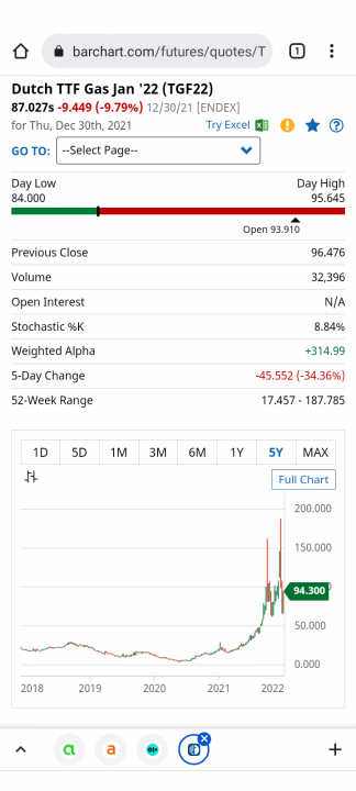

Tyle w temacie i nie jest to wykres cen ze stacji ..
A widzisz walutę na tym wykresie? Ile jeszcze razy trzeba będzie tłumaczyć że ten WYKRES PRZEDSTAWIA CENĘ GAZU W STANACH ZJEDNOCZONYCH !!!!!!!!!
Ja pisałem o cenie gazu w Europie i Polsce
Tyle w temacie.
  • Sad 1
Proszę o to wykres ceny gazu w Europie z 5 lat!!!!!
To jak jest rekordowo tanio?
2 godziny temu, Kubawww napisał:
Gaz teraz to jest rekordowo tani.. a oni tłumacza się kontraktami  podpisanymi w dobie najwyższych cen.. pytanie jest jedno kto tym steruje, bo ewidentnie jak Pan co chce nam zrobić tylko pod górkę, a samemu miliony zarobić.
Rekordowo tanio gaz?
WYKRES ceny gazu w Europie z 5 lat
Czy to jest rekordowo tanio?
