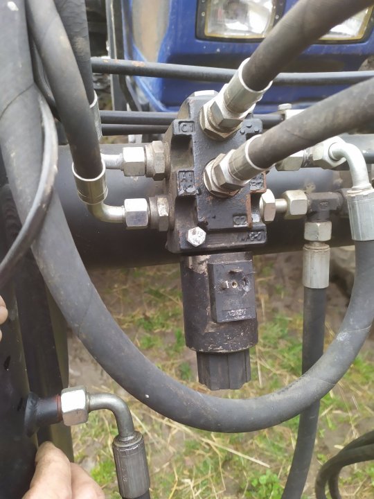

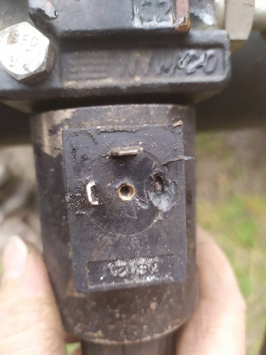

Problem w farmtracu z 3 sekcja tura. Była założona od początku ale dopiero po 10 latach kupiłem chwytaki. Pracowało nie równo szarpało i zero wyczucia. Teraz po jakiś 2-3 latach używania sporadycznego poszło zwarcie, zjaralo tą wtyke, kabel spalony pod dywanem widać ślady spalenizny. Pytanie czy kupię sam rozdzielacz z wtyczką taki sam ? Czy brać cały joistik z rozdzielaczem bo nie ukrywam już trochę luźno lata.
zależy co spalone cewkę kupisz wtyczkę też narpierw postawić diagnozę co uszkodzone
na drugi raz na zasilaniu założyć bezpiecznik na przewodzie 15/20 amper starczy
Właśnie ten problem ze nie wiem co spalone bo mogło i w joistik coś się spalić więc. Co mogło jeszcze zostać uszkodzone ?
Tak czy siak cewka do wymiany .
https://allegro.pl/oferta/oprawa-gniazdo-bezpiecznika-plytkowego-uni-20mm-7785233935 założyć coś takiego na zasilaniu i sprawdzić na krótko czy cewka chodzi
