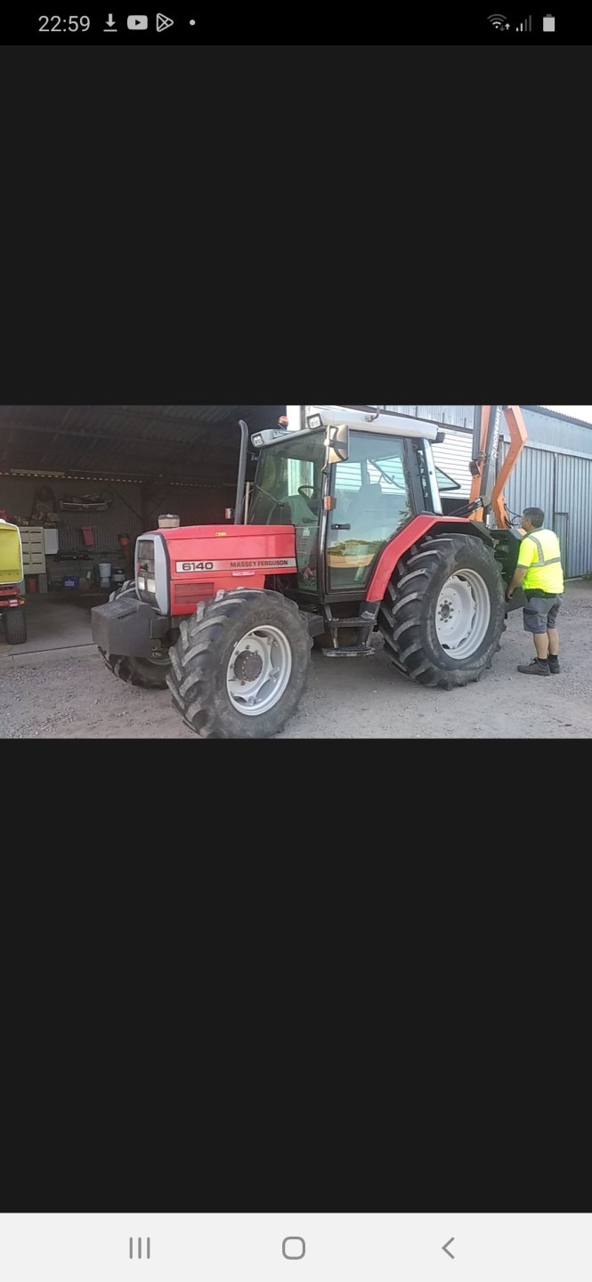

8.5 tyś jurków rozjebany rewers. Hmm 99 rok co powieta fergusoniarze? 13 tyś h potwierdzone przez serwis 🤔
No prąd służy do włączenia elektrozaworu hydrauliki. Do niczego więcej. Jeśli nie działa rewers to albo nie ma ciśnienia na bloku zaworowym, albo zawór uległ uszkodzeniu przez syf w skrzyni albo po prostu urwany jest przewód do zaworu. O ile ostatnia usterka jest śmieszna to jeśli nie ma odpowiedniego ciśnienia w skrzyni to na stałe włączone są np. przedni napęd i chyba blokada więc jeśli ktoś tym próbuje uparcie jeździć to w końcu coś pierdolnie.
Panie, Fergusona studiuje ze 4 lata. Co do ostatniej usterki, to włączony jest przedni napęd i wolna skrzynia i najniższy polbieg, tak się nie da jeździć. To nie ma chooja że coś się przez rewers ro***bie więcej.
8 minut temu, hubertb napisał:
I tu byś się zdziwił.
Jak będziesz jeździć 7-8 nawet niechby 10 km/H? Nie ma cisnienia masz tylko wolne (polowe,jak zwał tak zwał) biegi. Nie da się przełączyć na szosowe, nawet jak kabel z czujnika się odczepi nie przelaczysz. Nie ma szans.
