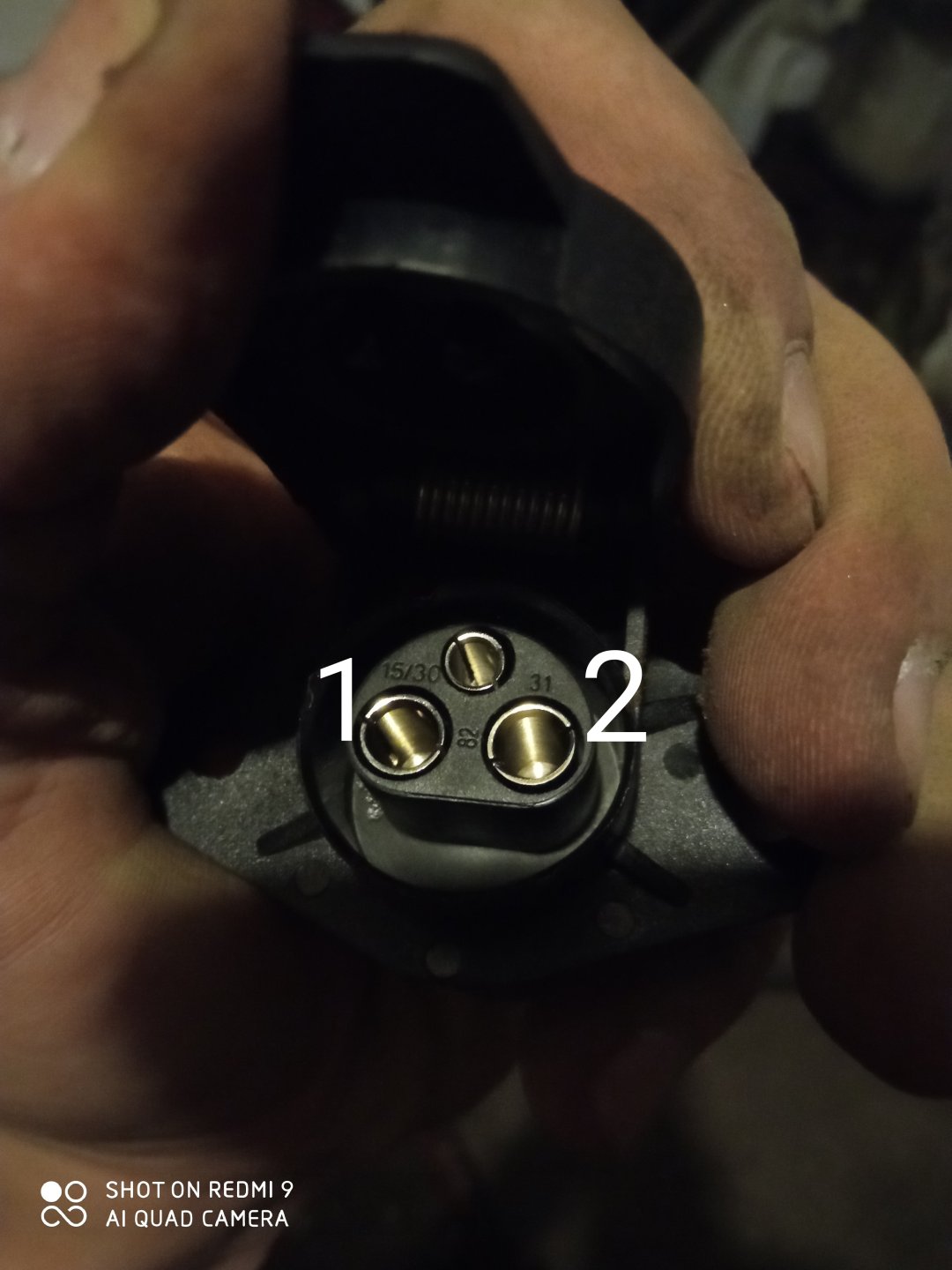

4 godziny temu, Bananek napisał:
31 to masa, a 15 lub 30 to plus zasilania. 15 to plus po stacyjce, a 30 to bezpośrednie zasilanie z akumulatora.
Pod jedynkę plus a pod dwójkę minus ? Dobrze zrozumiałem 🤔
Dawid
15/30-plus ciągły
31-minus
82- (mniejszy pin) plus ze stacyjki.
Tylko sprawdź dokładnie czy założyłeś dobre gniazdo bo jest kilka typów.
Edytowane przez PRIMO
@TheraRolnik dobrze.
@PRIMO 82 to zacisk po przełączniku.
15/30 oznacza że możemy wybrać sposób połączenia czyli "stały plus" lub "po zapłonie".
Teraz o grubości przewodów, duże styki przenoszą 25A więc z technicznego punktu widzenia powinno się doprowadzić dwa przewody 4mm2. Producenci jednak często ograniczają prąd do 20 lub 15A i doprowadzają dwa przewody 2,5mm2
Na deser link do normy DIN
norma DIN 72552 (hoste.pl)
Według twojej pokrętnej teorii wychodzi na to że dobrze napisałem. 😁
Tak

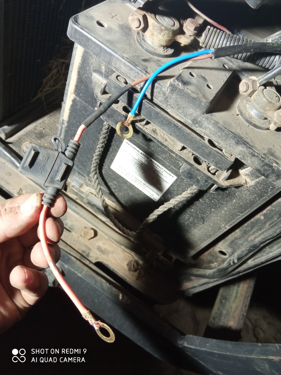

Ja właśnie kupiłem 2,5mm
Bezpiecznik 15a dać ?
