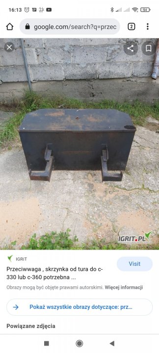

potrzebuje do balastu by szybko i często odpinać bo traktor sam na styk wchodzi
A jak duży balast ? Nie prościej by było zrobić tak jak stare przeciwwagi od 60ki ?
w ciągniku haki cbm to nie wiem czy by podeszło pewnie z 700/800kg nie ważone i już zrobiony z bojlera do wody

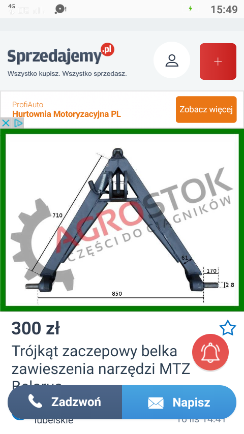

Sławku chciałeś wzór to masz 🙊
Wymiary są to możesz klepać
Zrób to z profila 60x60x3 daj wzmocnienia tam gdzie trzeba i wszystko wytrzyma 😉
3 minuty temu, slawek74 napisał:
nie wiem czy ten nie za delikatny
Podejdzie czemu nie, belkę tylko założyć i zrobić takie o coś.
to znowu trzeba mocowania przerabiać i belki szukać 😁
poszli w ,,wat,, to tu ucichło 🤦‍♂️😃
https://www.olx.pl/d/oferta/trojkat-zaczepowy-tuz-CID757-IDxwdBe.html https://www.olx.pl/d/oferta/adapter-wieszak-do-trojkata-zaczepowego-tuz-kat-2-CID757-IDzo0G9.html trochę drogo....
