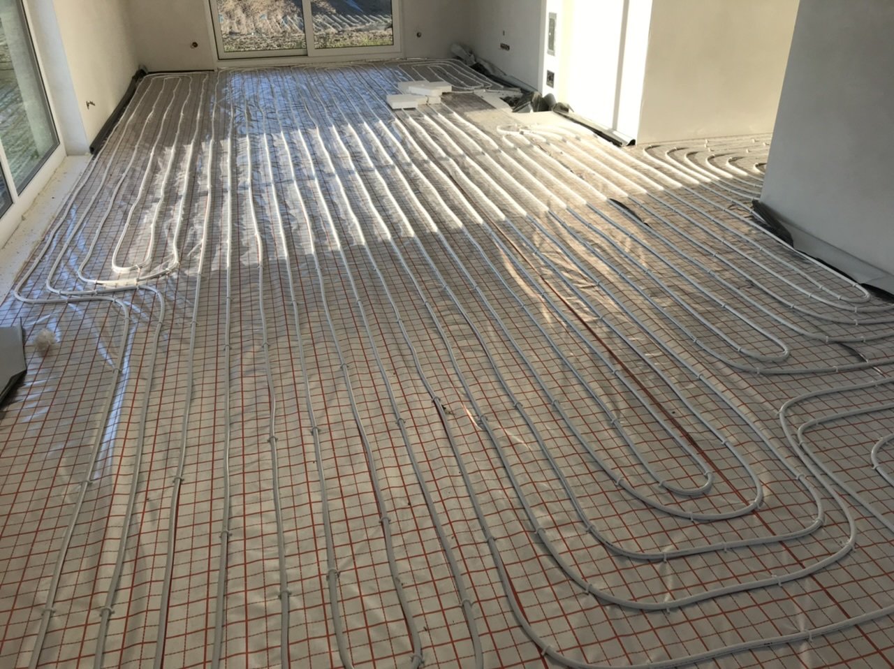

bratrolnika napisał:
Im gęściej rurek tym szybciej się rozgrzeje, i będzie pracować na niższej temperaturze, niestety, wyjdzie drożej za rurki, to raz. Dwa, może się okazać że przy tak gęstym ułożeniu rurek będziesz musiał robić dwa obwody na jedno pomieszczenie. Nie pamiętam już ile było max metrów na jedną pętle, chyba do 100m
A to juz przekalkulowałem i wychodzi ok.2tys różnicy, problem w tym że nie wiadomo czym się będzie ogrzewało za parę lat 🤔

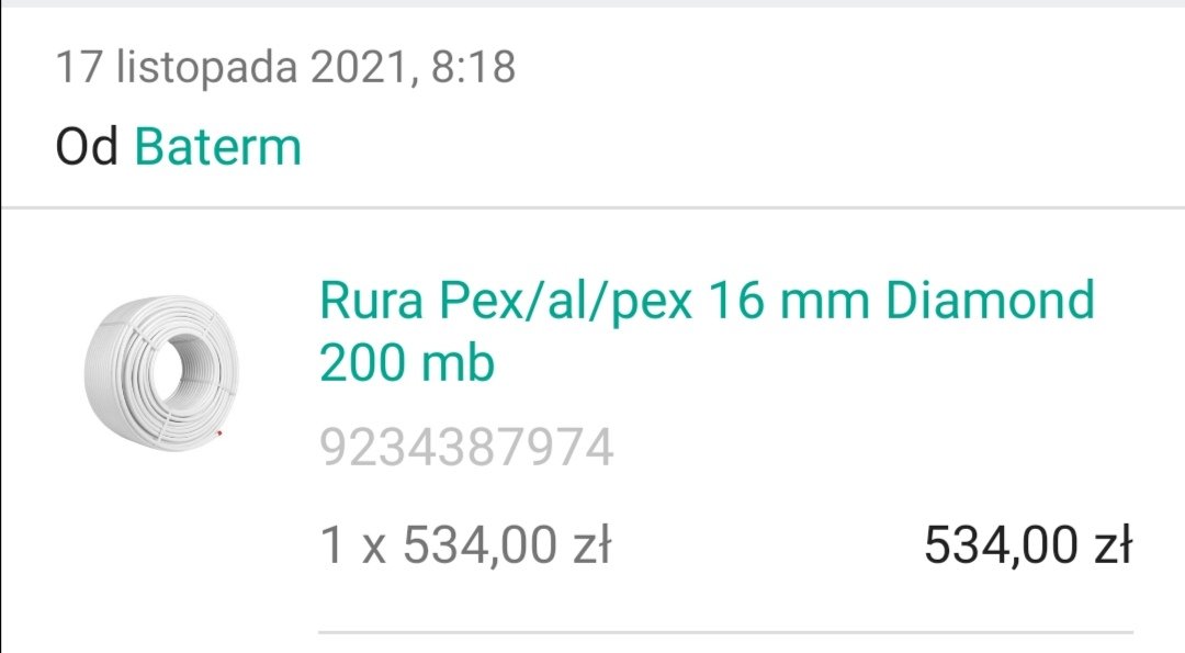

O takiej nie słyszałem, to trzeba oblukać jakie to one 👀
Jakoś w grudniu kupiłem 200m z diamonda. 2,67 zł/m
W takim wypadku polecam pętle kłaść koło siebie, a nie tak że pół pomieszczenia jedną, a pół pomieszczenia drugą. Jak jest nie za zimno to można tylko co drugą rurkę puścić i grzeje na pół gwizdka
O tym nie pomyślałem, dumałem właśnie pół na pół 👀

@kris91 tak to u mnie wygląda

Po mojemu ładnie ułożone, sam lepiej nie zrobiłem, fakt że wtedy to był mój "pierwszy raz"
Na samej rurce??? Bo do tego dojdzie jeszcze rozdzielacz z większą ilością wyjść
Miało być 2-3tys 🤦‍♂️ Wychodzi aż 11 obwodów i nie wiem jak z grzejnikami robić, czy od każdego obwodu do grzejnika, czy 1 obwód na 2 grzejniki 🤔
