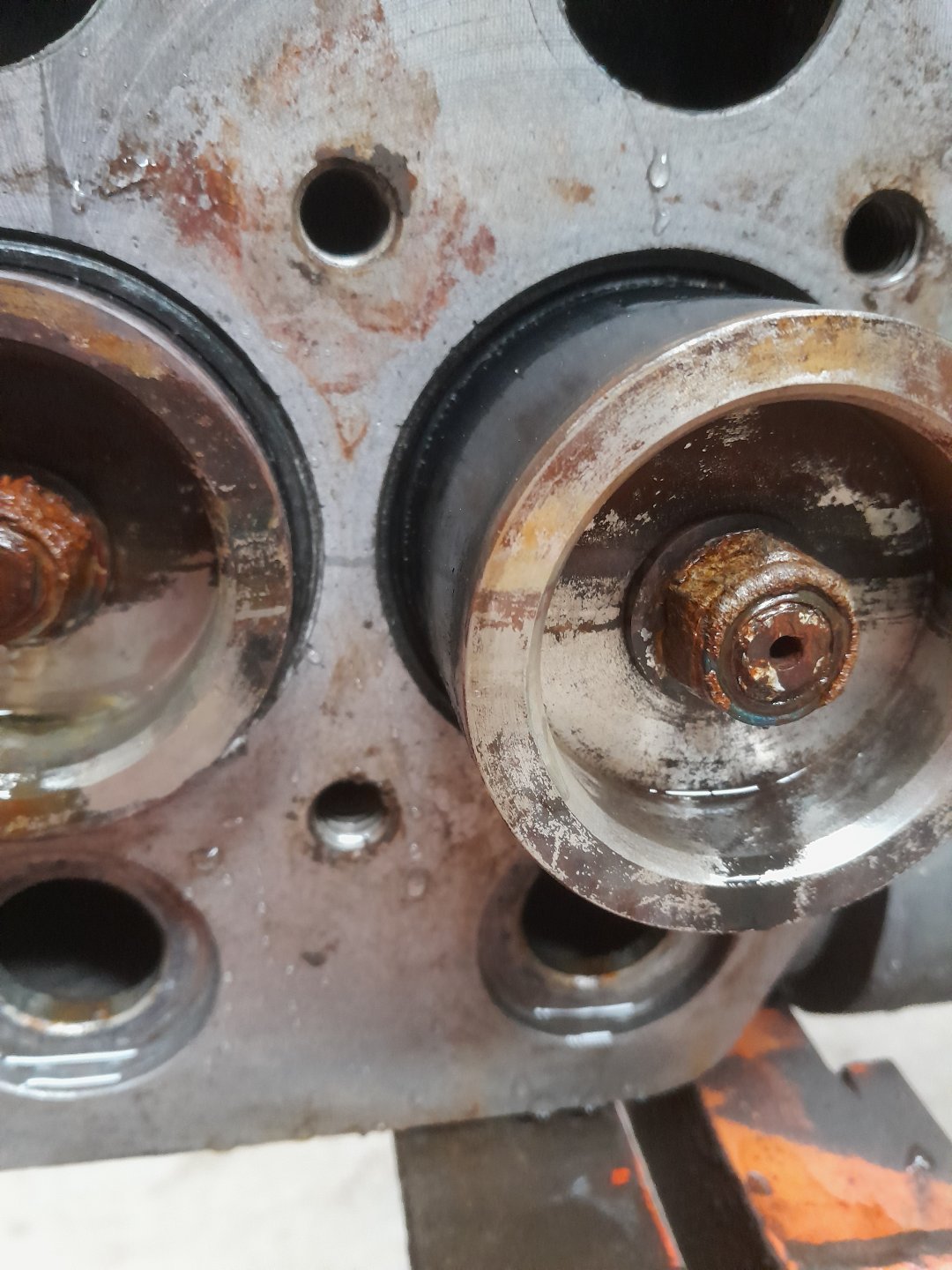

Pytam czy macie sposoby na założenie takiego rozciągniętego pierścienia?
Próbuję go zmrozić żeby się skurczył, ale nim dojdę i tak się ogrzeje
Niestety nie ma logicznych sposobów.
2 minuty temu, hubertb napisał:
Wyglądało na zdjęciu na o-ring. Uszczelnienie kształtowe trudna sprawa można coś kminić w sklepie z uszczelnieniami hydraulicznymi, one mają podobny kształt.
A no właśnie.
W katalogu to wychodzi że to zamyka ten pierścień. Cena zabija.
https://allegro.pl/oferta/zestaw-uszczelek-60x72x8-vogel-noot-10482625592
Tylko że też mi nie pasuje bo tłok ma średnicę 68mm

@Agrest jaki to przekrój?
Tłok ma 68mm, rowek w środku  1 max 1,5mm, a góra około 3mm
Na ten tłok

Agrest napisał:
Na ten tłok
Zgarniajacy jakbyś dobrał to byłby ok. Co to za maszynka?
Pompa opryskiwacza holder p200
