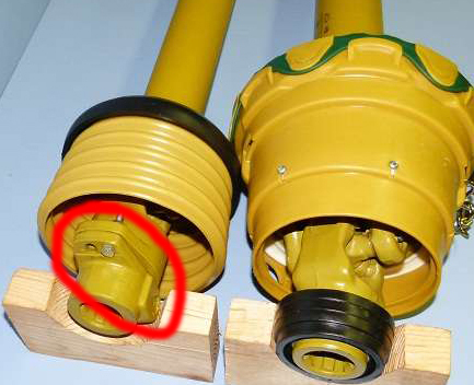

Wczoraj wydarzyła się awaria związana z wałkiem odbioru mocy, można powiedzieć że końcówka od strony prasy się ukręciła (zaznaczona na załączniku). Otóż nie wiem czy w środku coś było (nie wiem czy nie zgubiłem w polu) ? Dodaje załącznik w nim zaznaczone miejsce i proszę o napisanie (jeśli ktoś wie) czy coś w środku jest, czy po prostu jest to przykręcone śrubką? Z góry dzięki za udzielenie odpowiedzi! :) Dodam że mój wom jest podobny, org warfamowski a ten na zdjęciu to walterscheid wwe2280.

Z takim nie miałem do-czynienia ale standardowo to śruba się obcina i cześć z frezem nie przekazuje dalej obrotów (ale tworzy nadal całość tylko ruchomą) tak było w tym z którym miałem do-czynienia. Odnośnie rzepaku w tamtym roku plony słabsze lepsza cena w tym roku lepszy plon gorsza cena (nasz jeszcze stoi).
