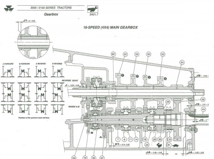

Cześć. Mam problem z Fergusonem 3610. Podczas przełączania na zająca czuć jakby bieg był załączony ale nie jedzie na żółwiu jedzie prawidłowo czasami nie chce ruszyć na 1 biegu. Elektrozawór sprawny. Wymieniony czujnik żółw zajac. Kontrolki świeca się prawidłowo. Cisnienie na gniazdach diagnostycznych w normie. Rok temu zalany nowy olej wraz z filtrem. Wszystko w miarę chodziło.
