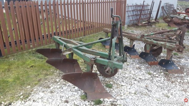

Witam. Mam takie pytanie. Jak się ma szerokość ciągnika a dokładniej rozstaw kół do orki? Mam w ciągniku renault 7514 koła rozstawione szerzej ze względu na częstą pracę z ładowaczem czołowym ale nie mogę tego zgrać z pługiem... Jest to overum zagonowy 3 skibowy 3x16 cali. Pług jest ustawiony maksymalnie na prawą stronę ale pomimo tego pierwsza Skiba nie zasypuje śladu ciągnika. Myślę że problem by nie występował gdybym przesunął pług jeszcze bardziej w prawo ale brakuje już regulacji. Jak to jest z innymi ciągnikami ? Przecież są i szersze i węszę a taki pług może współpracować z ciągnikami do mocy nawet 90km gdzie rozstawy kół są jeszcze szersze. Jeśli chodzi o prace polowe jestem raczkujący więc proszę o wyrozumiałość.
Przy takim ustawieniu pługa jak piszesz ile wtedy zabiera cm pierwsza skiba? Możesz spróbować skrócić łącznik aby przód szedł trochę głębiej lub jechać szybciej, możesz też spróbować odsunąć pług ale w lewą stronę aby pierwsza zabierała więcej ziemi i długa odkładnia powinna dorzucać.
Nie koniecznie musi to być wina rozstawu kół/szerokości opony. Możesz mieć zwyczajnie źle ustawiony. Moze go całego ściągać w lewo, możesz mieć za bardzo zmniejszona pierwsza skibe i ma za mało materiału żeby zarzucić bruzdę, możesz jechać zbyt wolno.
A poza tym jest chyba temat o regulacji pługa i warto pisać w już utworzonym temacie.
https://www.agrofoto.pl/forum/topic/64848-regulacje-pluga/page/63/
 Zmierz szerokość pierwszej skiby  i następnej , powinny być takie same ,lub pierwsza lekko szersza
Przy grudziądzach 3 też mi nie dorzucało, tam w ogóle nie ma żadnej regulacji, także ustawiłem pierwszą skibę trochę głębiej i to wystarczyło, pierwsza bierze 40cm, druga i trzecia po 30
No właśnie u mnie wygląda to tak że pług jest przesunięty maksymalnie w prawo i szerokość lemiesza jest tak jak by za mała tzn między lemieszem a bruzda zostaje jeszcze pasek ziemi której lemiesz nie sięga no ale siła rzeczy to się jakoś przewraca
Ten pług ze zdjęcia, to U023/0-3/30 (Pz330) Sęp. W tego typie pługów i w starszych modelach nie było regulacji szerokości pierwszej skiby, ponieważ konkretny typ pługa był dostosowany do określonego traktora traktora. U023/0-3/30 był dostosowany do Zetora 4011, Zetora 50 Super, Ursusa C4011.
@PiterParker jaką szerokość ma ciągnik między tylnymi oponami i jaką szerokość całkowitą z oponami?
Edytowane przez bergman31
Szerokość tylnych kół po zewnętrznej to jakieś 220cm a rozmiar kół to 16.9-34
Pług to stary overum z odkladniami śrubowymi 3x16 cali.
Pracowałem też tym ciągnikiem z pługiem Unia Grudziądz 4x30 lub 35... Już nie pamiętam ale problem był tego samego typu tz pług był przesunięty maksymalnie w prawo lecz gdy szedł w poziomie tak że skiby były równomiernie zagłębione to nie zasypywało śladu ciągnika w bruździe co powodowało że każdy przejazd się odznaczał. Gdy dopchalem pług do prawej i zablokowałem na odciagach to było prawie ok ale wydaje mi się że ciągnik miał wtedy ciężej.
Problemem jest za duży rozstaw kół. Dlatego u Ciebie nie można już bardziej przesunąć pługa w prawą stronę. Napisałeś, że z tym pługiem mogą pracować ciągniki o mocy do 90KM i że traktory o takiej mocy są jeszcze szersze. Większość ciągników ma regulowany rostaw kół i do orki powinno ustawiać się możliwie wąski rozstaw kół. Dla przykładu Ursus 904 o mocy około 80KM ma rostaw kół od 135cm do 187cm, natomiast Ursus 1614 o mocy 155KM od 150cm do 187cm.
Może spróbujesz zmniejszyć rozstaw kół o parę centymetrów, np. na 210cm po zewnętrznej opon tylnych? Zmniejszy się trochę stabilność ciągnika przy pracy z ładowaczem czołowym ale znacznie poprawi się jakość orki.
