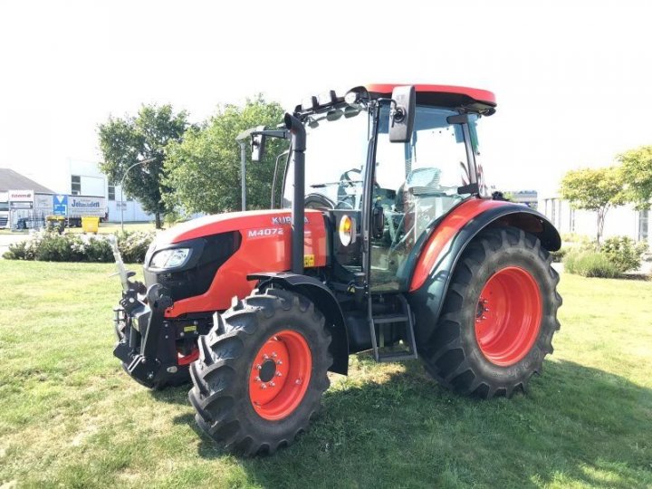

Kubota m4072(2020r) 3.3 l 4 cylindry 74km udzwig 2,5t skrzynia 36/36 z nadbiegiem do transportu, hamulce pneumatyczne ,przedni tuz .rewers elektro hydrauliczny ,klimatyzacja ,fotel pneumatyczny ,zaczep tylny automatyczny.haki automatyczne tuz tylnego cena 170 netto

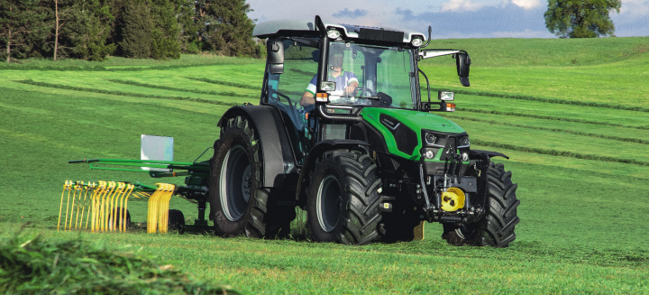

Deutz fahr 5080d(2020r)(kraj pochodzenia włochy ) 2.9l 3 cylindry 75km skrzynia 45/45 power shift, udźwig 3600 ,przedni tuz ,hamulce pneumatyczne ,klimatyzacja ,  z resztą wyposażenia powiedział ze sie dogadamy ze dam rade się zmieścić w tych 170 netto (orientuje się ktoś może jaka cena wychodzi w standardzie tego ciągnika )
Już ktoś tu wrzucał zdjęcie takiej kuboty z opryskiwaczem 1000l to chyba daje rade. Na plus u kuboty silnik 4 cylindry i ma sporo w standardzie, deutz za to ma większy udźwig podnośnika. Sprawdź dopuszczalną masę całkowitą bo niektóre ciągniki mają duży udźwig, a okazuje się że i tak ogranicza je dopuszczalna masa całkowita zestawu. Zdradzisz jaka cena jest tych ciągników w podstawowym wyposażeniu?
Za mojego DF w 2016 zapłaciłem ponad 110k netto a teraz takie ceny? DF jest trochę mniejszy ale jak wsypie w rozsiewacz 2 bb po 600kg to jeszcze przednie koła są na ziemi, ale jak bym wsypal 1500kg to przy ruszaniu to bym dęba stawał. Poza tym oceniam cały ciągnik pozytywnie. Znajomy ma kubote 95KM to co jakiś czas czyszcza DPF.
Ja bym skłaniał się do Kuboty. Silnik 4 cylindry. Bardzo skrętna a to będzie miało znaczenie w warzywach. Spora wydajność pompy hydraulicznej jak na ciągnik tej mocy.
I do tego większy prześwit, co w warzywach się przydaje.
