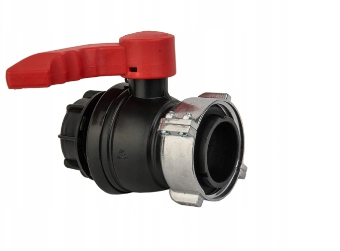

20 minut temu, tommy66692 napisał:
U nas mauzer po 350zl sztuka chodzi, potrzebuje 20 szt to 7 tys a zbiornik 22000 kupiłem za 11 netto i będzie na lata
Cysternę to rozlejesz nawet do 18sztuk  mauzera . Ja z 4 lata temu kupowałem to były po 160 zł/szt , prawie nówki , po jednym zalaniu . A co do tego że cena rsm i saletry się zbliża do siebie , to oczywiście to że coraz więcej osób używa rsm . Jak zaczynałem przygodę z rsm 11 lat temu , to nawet na niektórych składach nie wiedzieli co to jest , a cena pomiędzy granulą była ogromna . Także ludzie , opamiętajcie się i nie stosujcie tego rsm bo podbijacie cenę ,a tak to może znowu będzie się kupować z 20-30 % taniej niż granule .
ale mauzer a mauzer to jest różnica w niektórych zawory na stałe zgrzewane a to zawory te klapowe, najlepsze kulowe do tego palety rożnego rodzaju drewniane plastikowe w ocynku więc , kupić coś dobrego to tez kosztuje.
Edytowane przez Strongman
kupowałem na paletach metalowych w ocynku , drewniane to wogule nie wchodziły w rachubę , zawory kulowe 2 calowe . czyściutkie , wszystkie o jednakowych parametrach , bo szły z jednego miejsca
