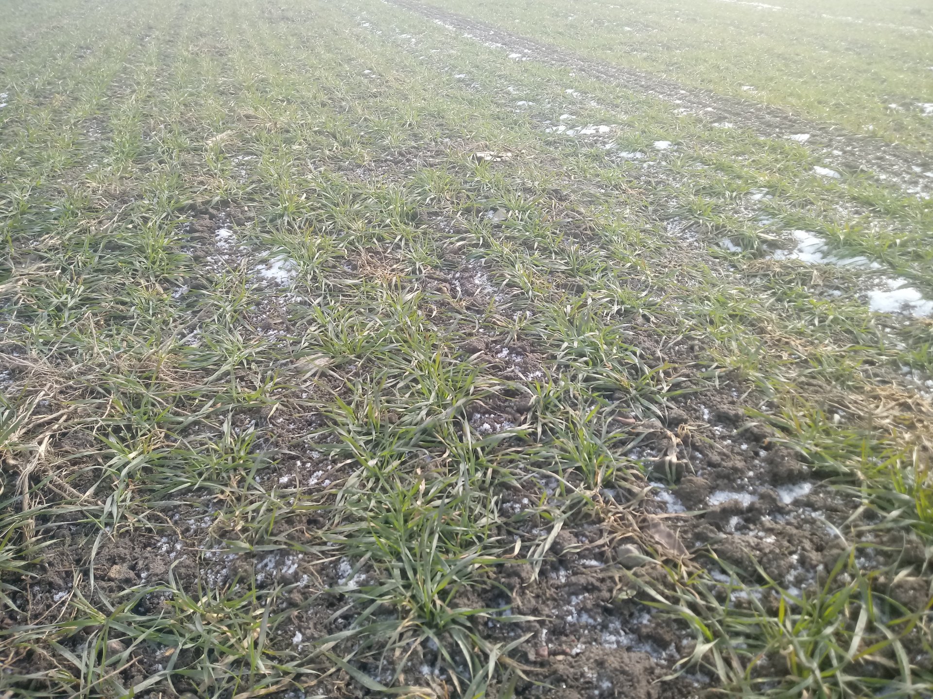

Mam pszenicę ozima sianą w połowie listopada , aktualnie w fazie szpilek . Mam saletrosan i saletre . Miałem sypać saletrosan ale na dokrzewienie nie bardzo się nadaje . Na saletre za zimno . Może RSM ? Czekać na ocieplenie i saletre sypać ?
Trzeba ta pszenicę pobudzić. Dawaj saletrę i to dobra dawkę. Ja na ta w szpilce będę dawał 300 kg, a na tą po rzepaku rozkrzewioną 150kg. Rsm na drugą dawkę sobie zostaw

Nie liczyłem rozkrzewień.A jeżeli dałbym 250 kg saletry to więcej będzie z tego szkody niż pożytku?Co i w jakiej ilości planujecie na druga dawke?
250kg saletry to dawka ewidentnie na dokrzewienie czyli żeby było więcej pędów bocznych. Temat rzeka bo zależy ile siales szt na m2 itp. ale w skrócie jeśli wydaje ci się obsada jest ok, masz ok 3-4 rozkrzewien z jednego nasiona to na pierwszy strzał wystarczy nawet 150kg a na N2 możesz dać więcej. Ja zaplanowałem 400kg saletry, na N1 jedzie 150kg a na N2 250
