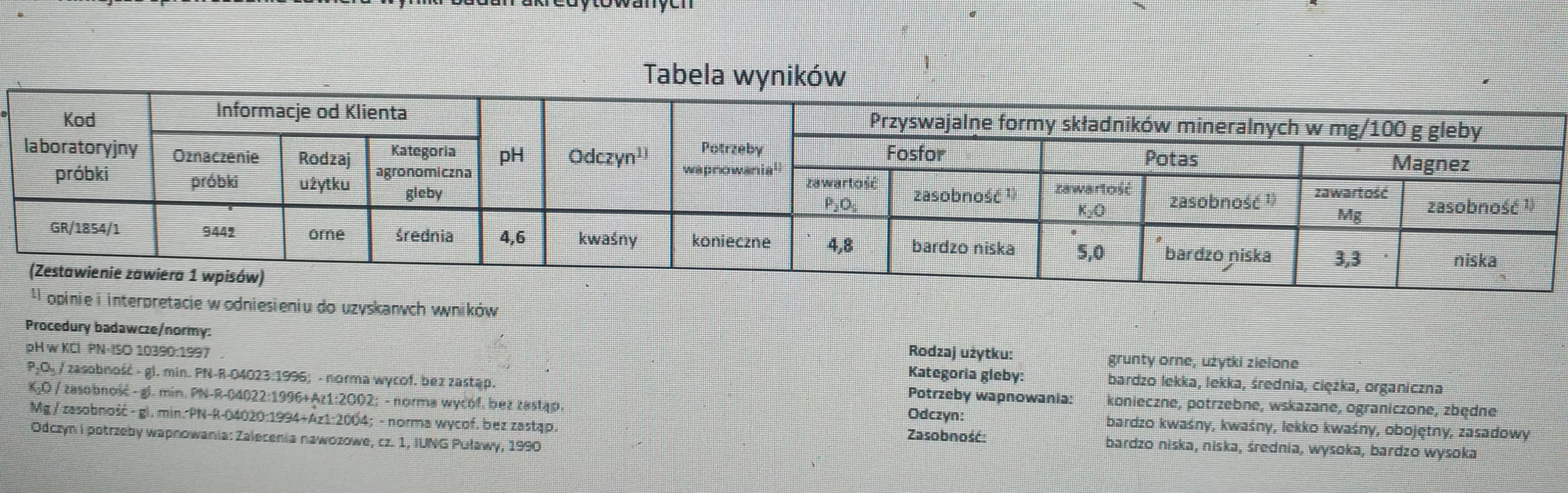

Jak już przy tabelach jesteśmy to patrzcie na wyniki jednej z świeżo zakupionych działek. (Sorry za jakość)
Była pani ze stacji po próby glebowe i mówi że jeżdżą i sprawdzają pola wapnowane na dofinansowanie , nie wie co z tym będzie bo wychodzi cyrk, tam gdzie było ph 3,9 w ciągu roku skoczyło na 6,5
Jak próbki wzieli z lasu , powinni oddawać kasę + wysoka kara ,jak dofinasowanie to powinni sami pobierać próby nie było by przekrętów, na pewno dużoooooooooooooo mniej
Jak u Kononowicza; żeby nie było niczego!
12 minut temu, mysza103 napisał:
 ładnie zapuszczone pole
Nie mam zdania, próby pierwszym razem jak i drugim mogły być błędnie pobrane 😁
Ooo dokładnie dobrze mówisz.
Oni w tych stacjach też niezle to badaja... biore probke z dobrego pola ph 4.1 powatarzam do innej stacji 6.7... i w co ru wierzyć..
