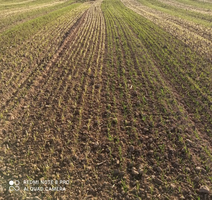

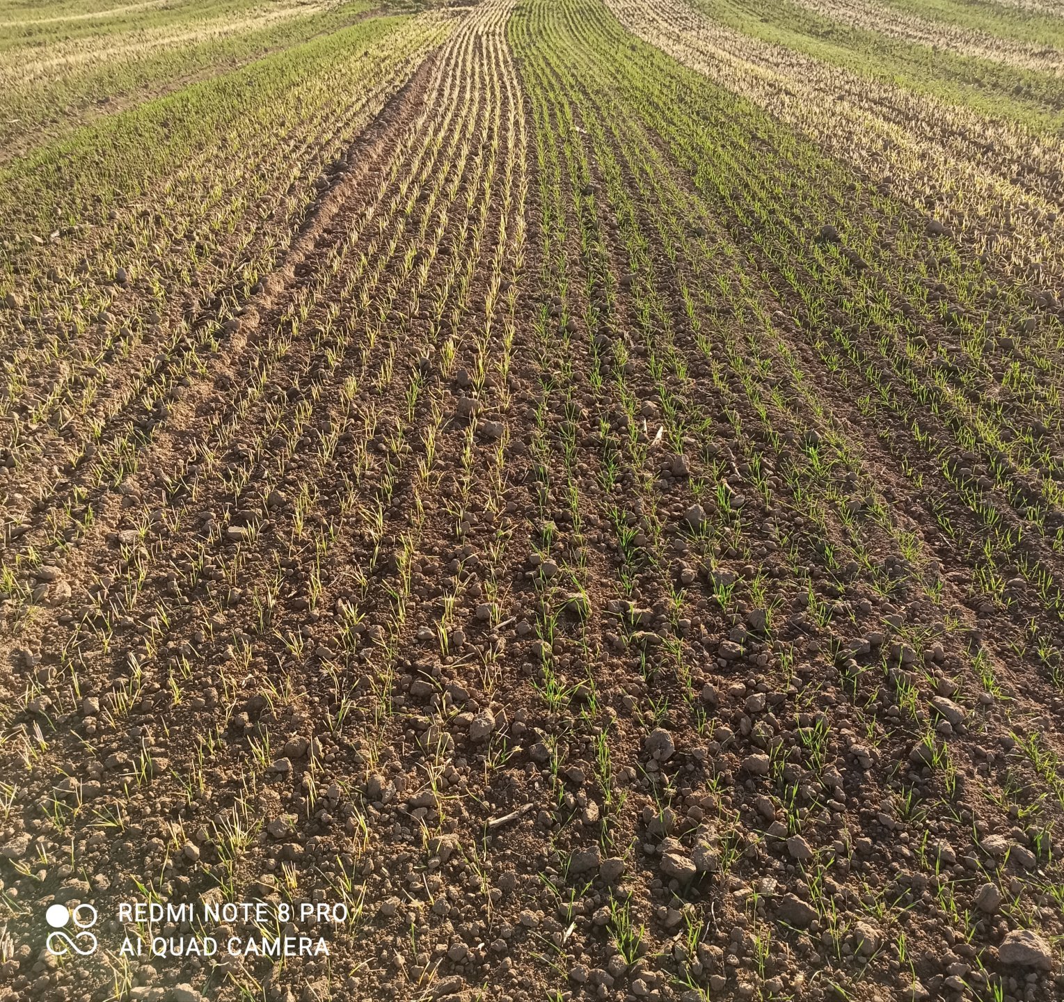

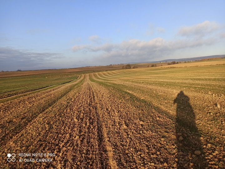

Miałem kiedyś dokładnie tak samo. Powodem było pierwsze 100 kg ziarna (na taką ilość przygotowywałem za każdym razem zaprawę) wsypane do siewnika na jedną stronę. Miarka była źle wypłukana po wcześniejszym odmierzaniu chlomazonu.
O to to, niby nic a jednak ślad pozostawi. Gdyby człowiek zapomniał albo sam nie wydedukował skąd pasy białego,  to dziesięciu specjalistów musiałoby problem rozwiązywać z odnalezieniem rury w polu po start promu kosmicznego włącznie.

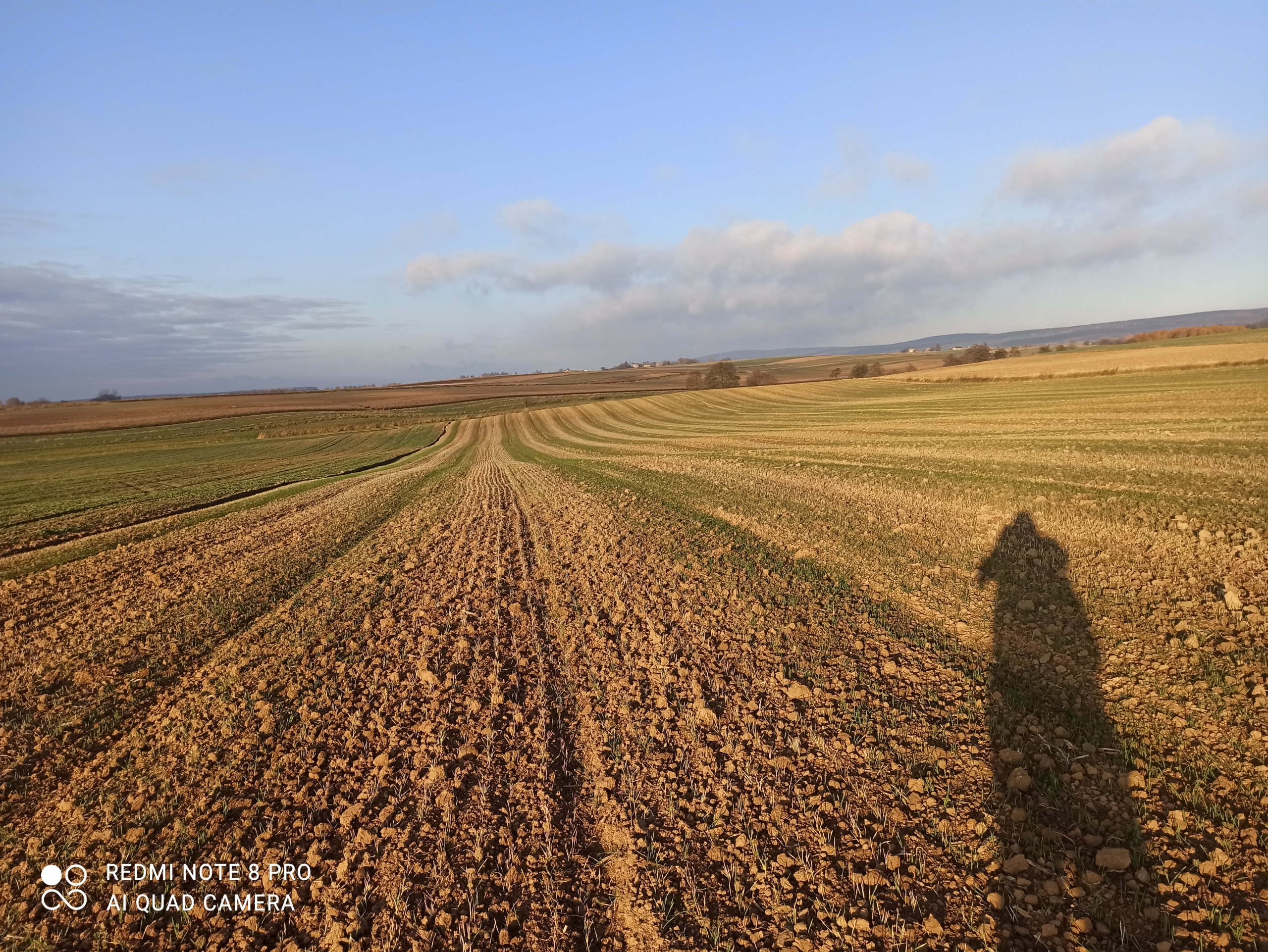

Ciekawe jak to wyjdzie. W tym roku zasiałem troszkę gęściej i później niż zwykle. Te rozkrzewienia mnie złoszczą bo siadają tuż przed finiszem i z pięknego łanu poślad leci. A COBORU mnie zastanawia bo oni ciągle sieją 400 na m.
U nas raczej stabilnie, raz sucho raz mokro ale na pszenicę we wrześniu raczej lekko za wcześnie.

Przenoszę temat do odpowiedniego działu. Mianowicie pszenica odmiana Kilimandżaro orka na 25cm pługiem zagonowym siana po rzepaku agregatem talerzowym z walem rurowym i siewnik 2.5m nie pryskana zaprawiana wcześniej w betoniarce ziarno dosypywane sukcesywnie. Co może być powodem jej wyglądu. Po 11 radlicach zboże wygląda normalnie a po 10 ma przebarwienia.
Pryskałeś to czymś wcześniej?

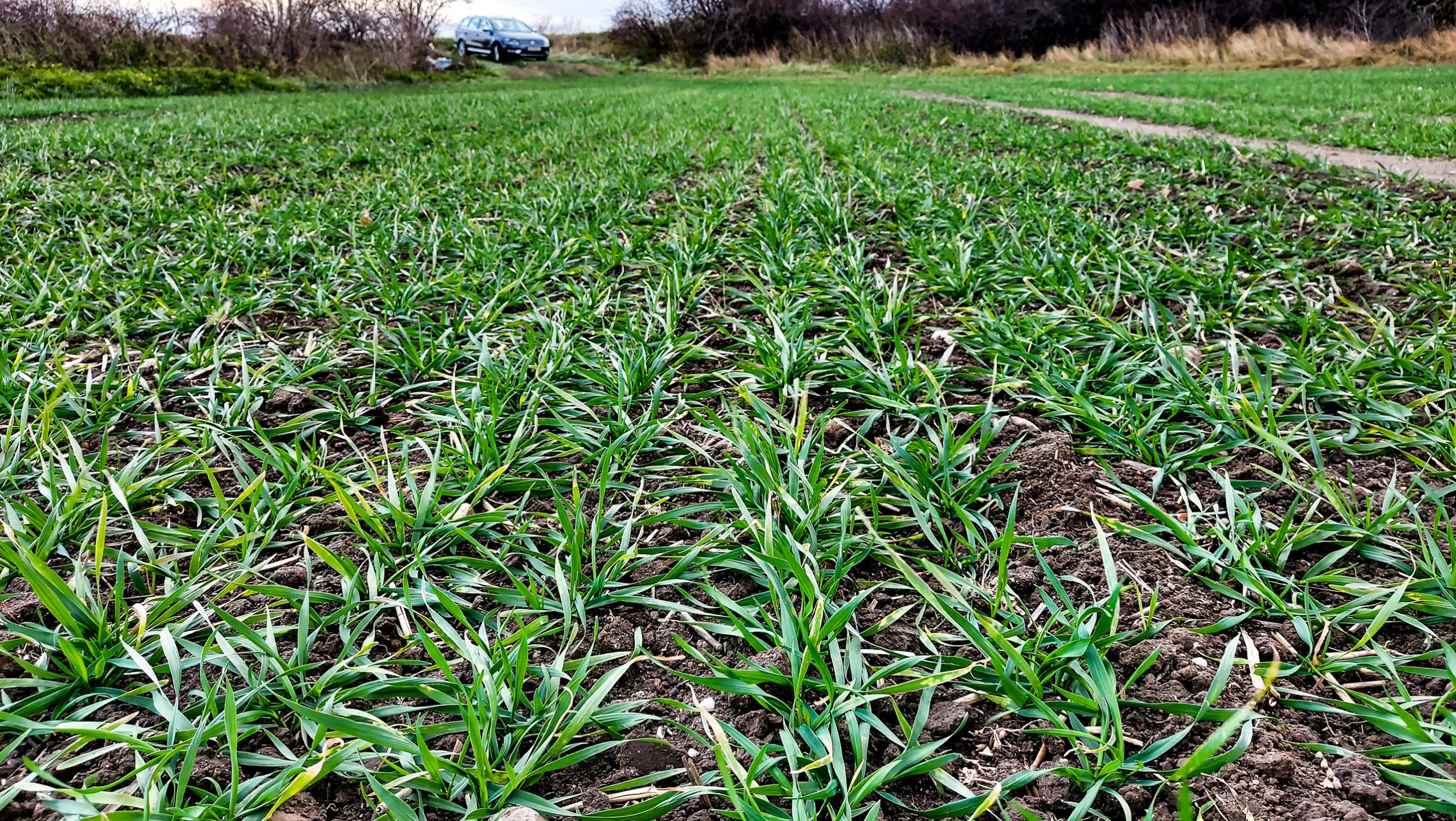

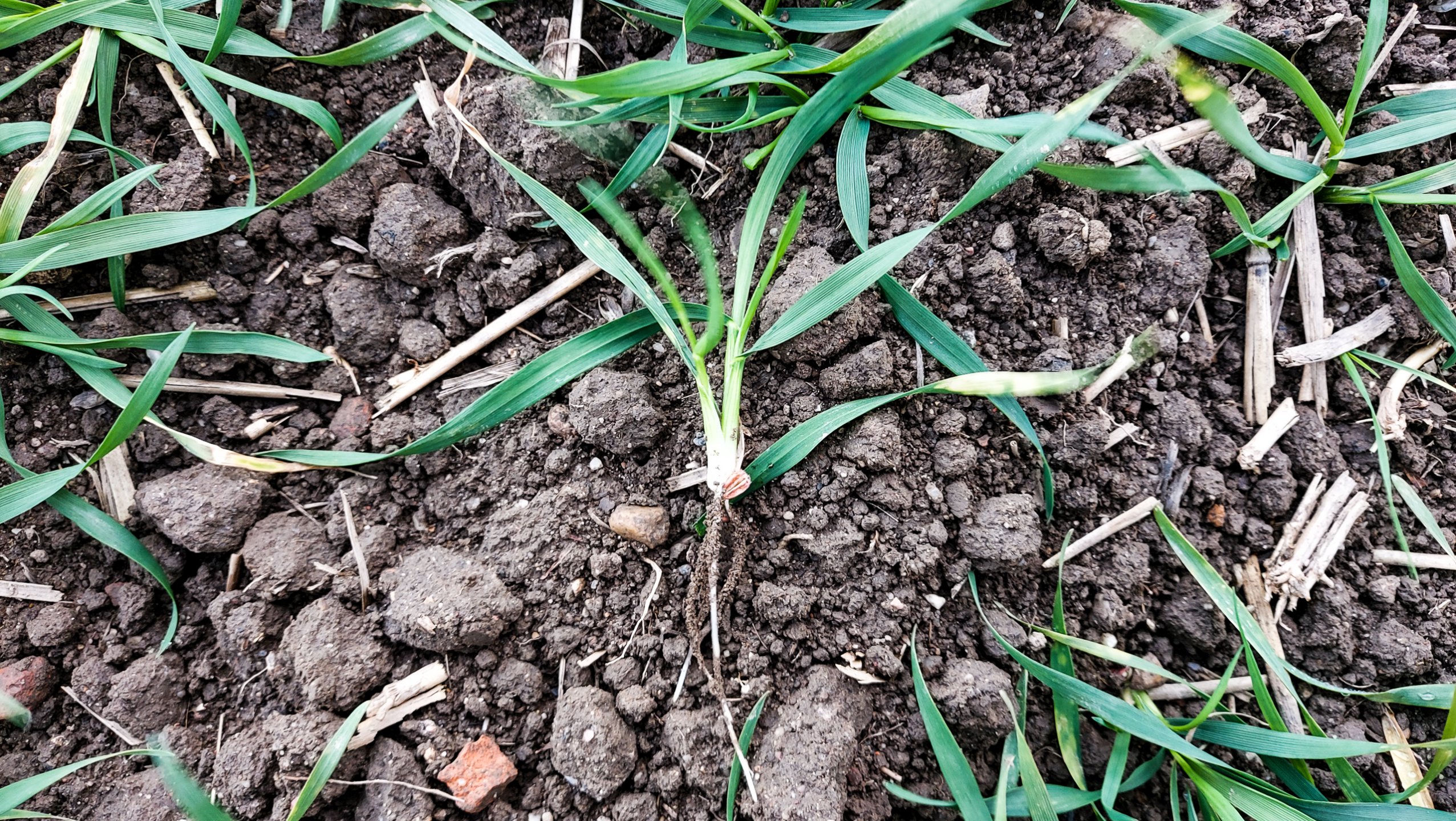

Troszke deszczu spadło to się ruszyła. Siew 25.09 - 300 roślin. dziś już ma 2-3 rozkrzewienia
Pięknie a u na nie sucho marne wschody a zimę już 20 zapowiadają śnieg i w nocy stale na - 2 wiec nie będzie tyle rozkrzewień co ma @yacenty .
