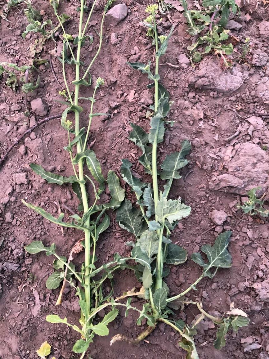

Ja mam takie podejrzenia co do rzepaku i rzepakochwastów, ze to celowo jest w materiale zeby z roku na rok bylo tego coraz wiecej i zeby jedyna opcja stala sie technologia clearfield.  W moich okolicach coraz wiecej tego na polach
10 minut temu, masa24 napisał:
Czemu uwazasz ze celowo ? Zeby ograniczyc siew wlasnego materialu ????
Nie to się samo zasiewa, taka co żółto kwitnie ma jesień i zagłusza rzepak, zima wymarza. Clearfield na to albo Salsa juz w fazie liścieni.
nie nie , ja mam na mysli cos innego. dziadostwo blizniaczko podobne do rzepaku ,   nie wymarza,  zakwita szybciej i sie osypuje.  mam to na 1 polu i w tym roku tylko clearfield wchodzi w gre. jakies  2 lata temu wstawialem zdjecia
to nie jest rzodkiew. coraz powszechniejsze zjawisko
po prawej rzepak po lewej to dziadostwo
to chyba rzepik....
