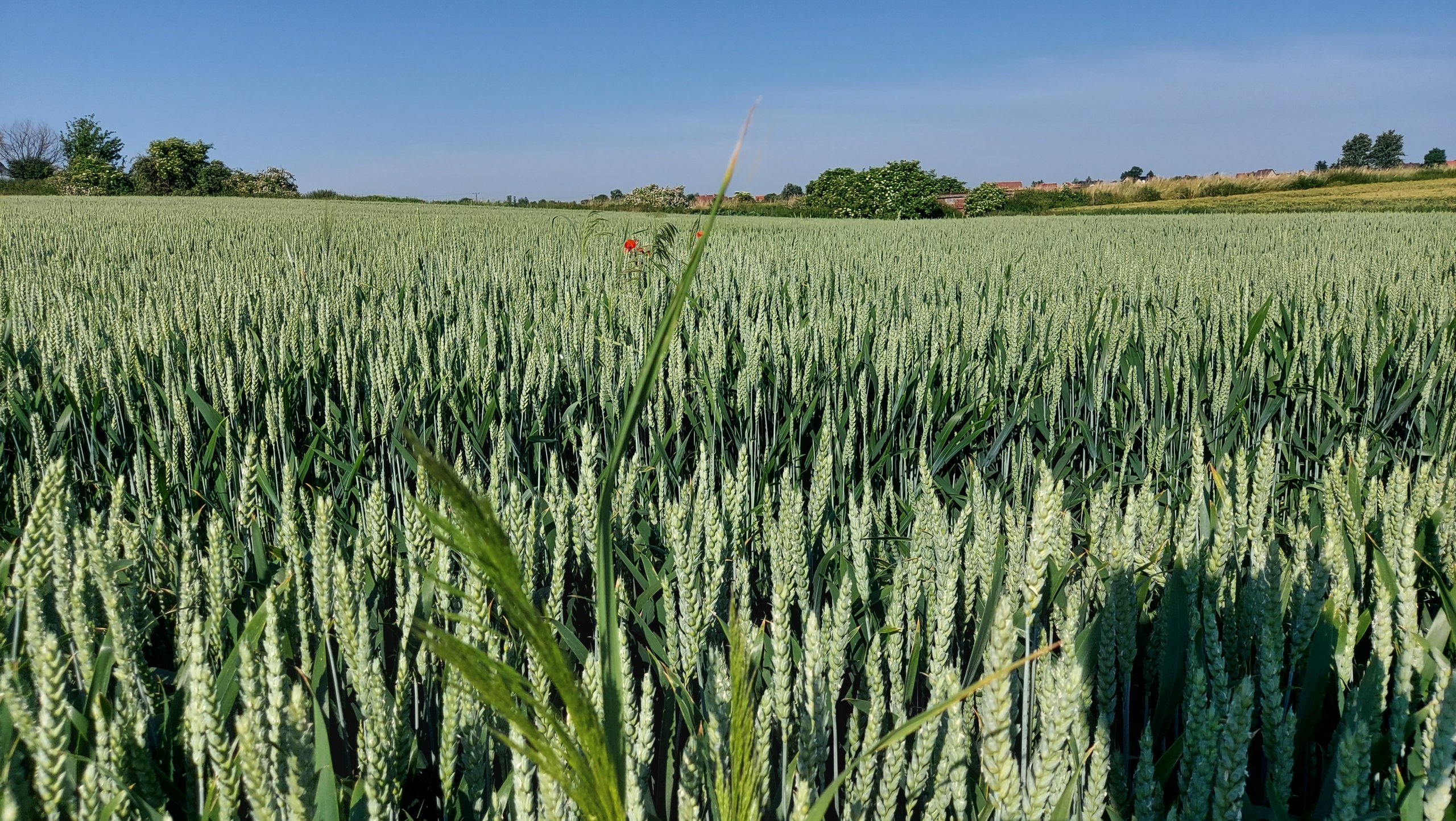

Na tym polu: pontos + dff + tribenuron, pszenica 2-3 liście. Widze ze muszę jeździć albo na automacie, albo szybciej włączać belkę / wyłączać przy wyjeździe z łanu. Na drugim polu bacara trio i również czyściutko

U nas grubo dolało w październiku, oprysk był bardzo późno, bo jakoś w połowie listopada, ale robotę zrobił, jak widać. Dlatego ja jestem zwolennikiem jesiennych zabiegów herbicydowych w oziminach.

mnie zastanawia co odwalili z śroskiem huzar, nie dość że odchorowała pszenica z wiosny trochę po zabiegu, to przepuścił mase miotły i ostrożnia
U mnie to samo, na każdym polu przepuścił sporo miotły, o ile na reszcie jest jeszcze w miarę i nie powinno mieć to jakiegoś szczególnego wpływu na plon, to na dwóch kawałkach jest masakra, tak samo wszystko było robione i w maksymalnej dawce. Przytrzymało zboże zboże dwa tygodnie i miotłę, miotłę trochę dłużej, nawet żółknąć zaczęła, później jednak puściło i odbiła, i jest jak jest. Tyle kasy i żeby nie działało jak trzeba...
