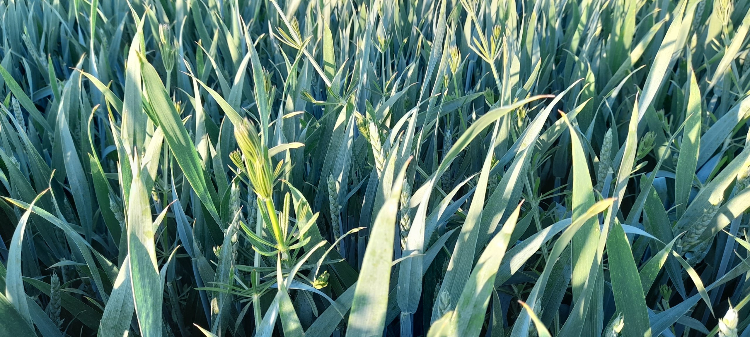

22 godziny temu, marcin5320 napisał:
Panowie spoźniłem się z t2 miał być azoksy + Tetrakonazol tyle ze dzisiaj patrzę a ta już kłosy wypuszcza z pochwy czy ten zestaw mogę jeszcze teraz dać ? I czy jest sens ?
