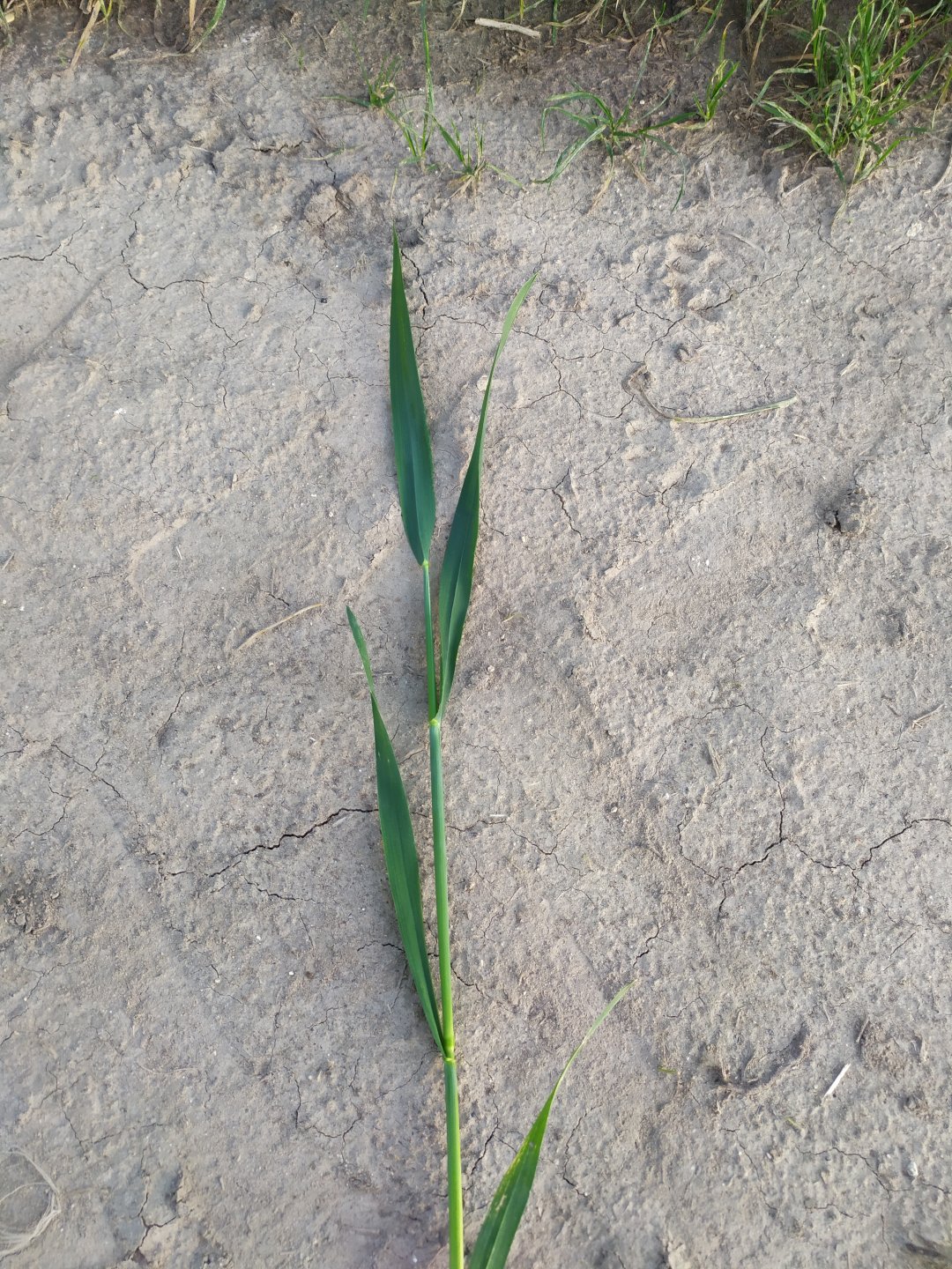

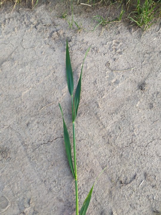

A ja jak się jutro uda chce pojechać R2 Moddus 0,2l, korci mnie dać 0,3 ale trochę się boje. Liść flagowy jeden na wierzchu inny jeszcze lekko zwinięty. Nie wiem co to za faza.
