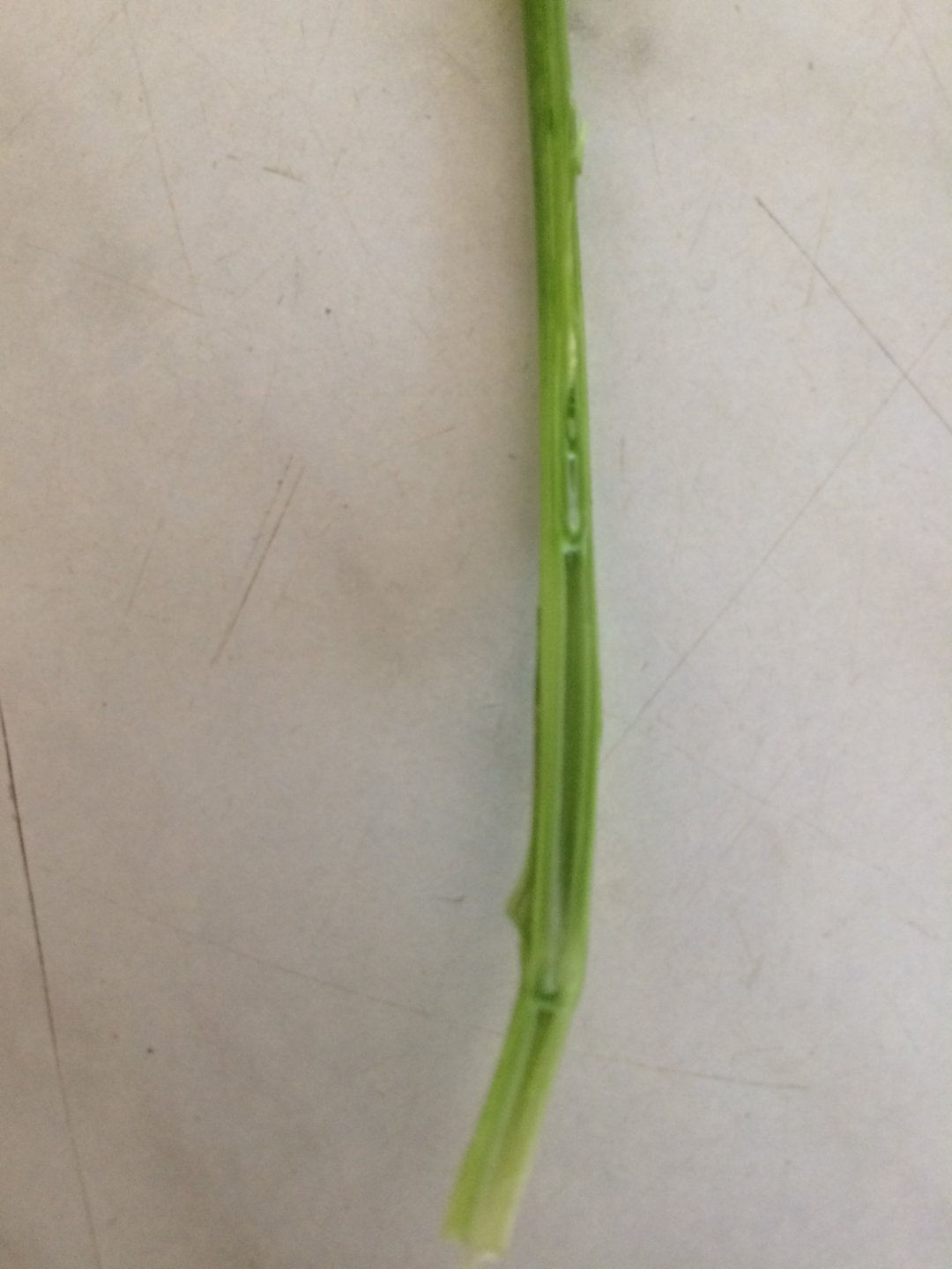

Przekrój na pół i nie będziemy musieli zgadywać ( choć jest tu taki jeden mędrzec, co wrzucił kawałek źdźbła i dziwne rzeczy opowiadał)

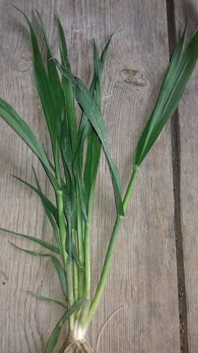

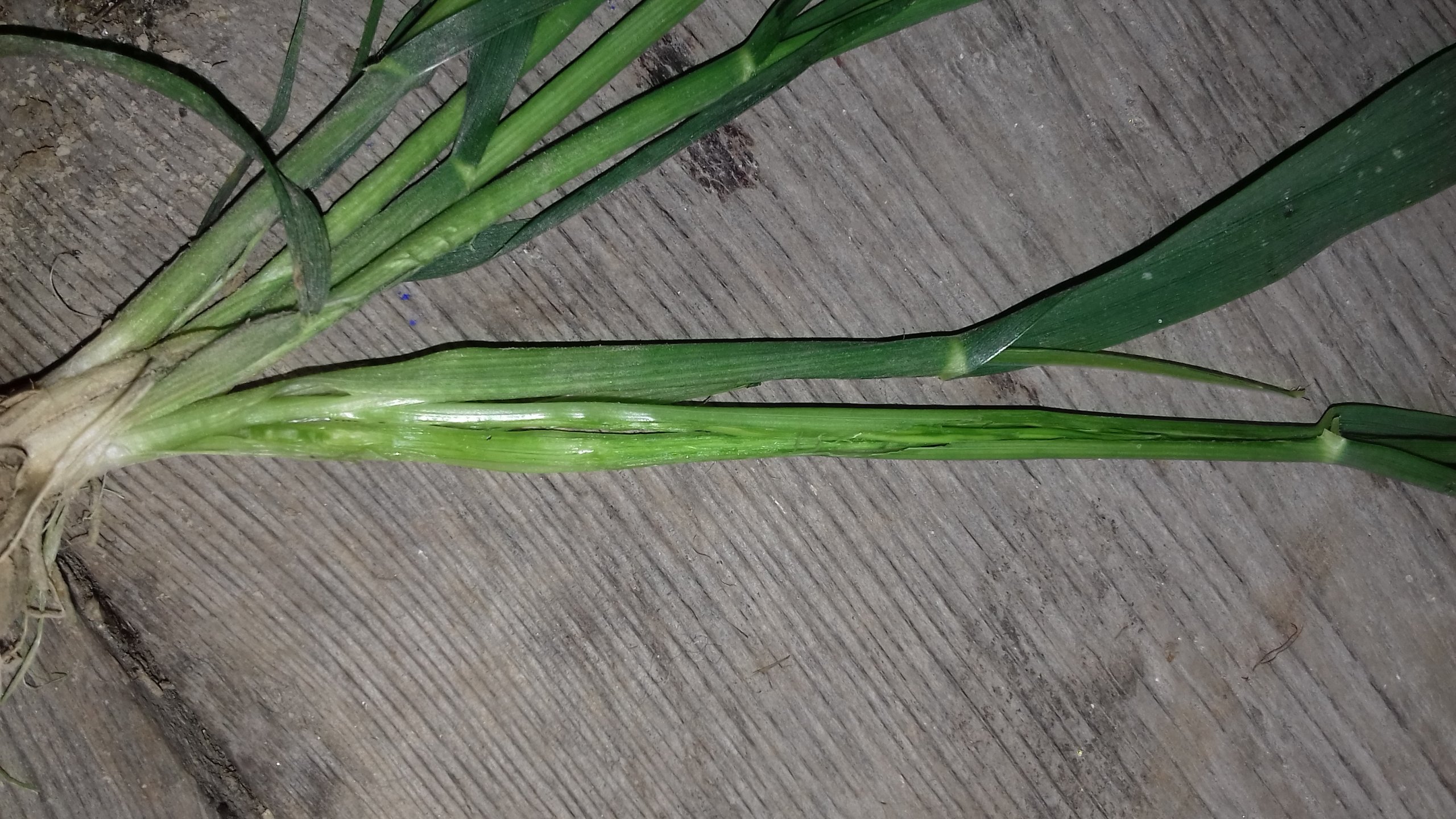

Jaka to faza rozwojowa
Grzegorz pisałem już, wybierz najgrubsze i rozkruj na pół
