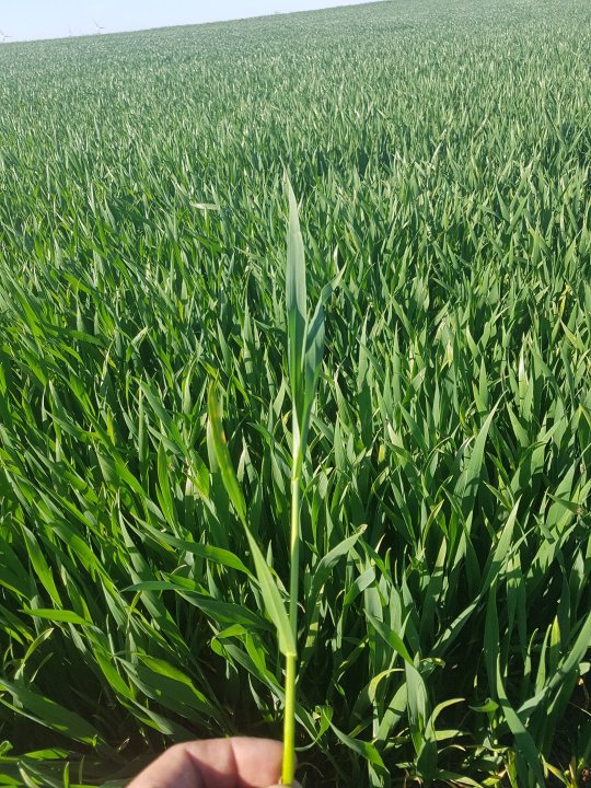

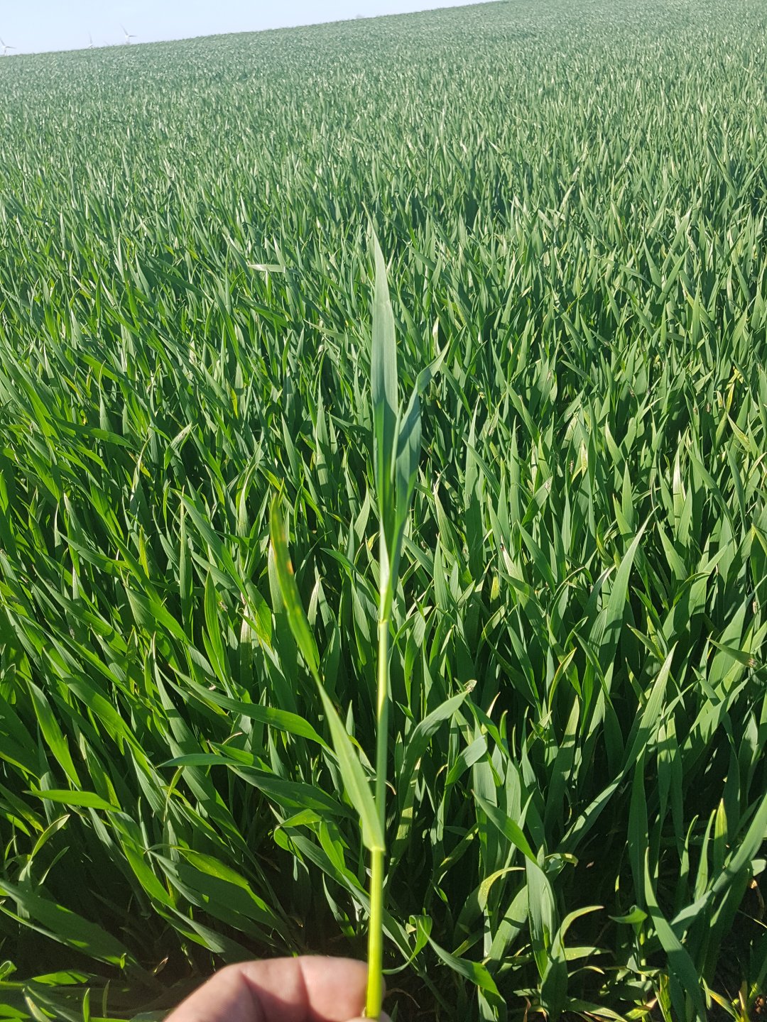

Czy to dobra faza na zabieg t2, t3 nie planuje. Niby w weekend nadają deszcz i przed nim chciał bym dorzucić ok 50 kg azotu czy w razie braku opadow nie narobi szkód.
t2 robi się na lisc flagowy w pełni rozwinięty a tu moze wychodzi dopiero pod flagowy...
