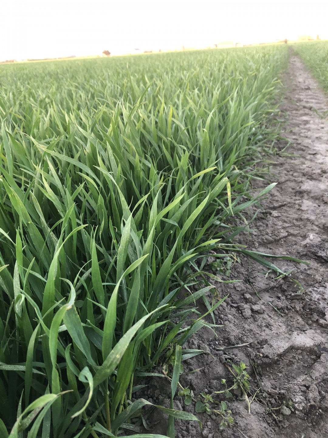

11 godzin temu, SuperRolnik1 napisał:
Koledzy, powiedzcie co robić. 28. 04 pryskane zboża Rexade, nawet w ciut większych dawkach niż zaleca producent bo tak pasowało na działki. Dziś kontrola na polu, a tam chwasty mają się całkiem dobrze, rumian tylko położony na ścieżkach, chabry, rdesty, fiołki, miotła zbożowa także jest i nie ma oznaków żeby usychały. Czym to poprawić? A może czekać? Choć na moje oko nie ma się nad czym zastanawiać i robić jak najszybciej, póki pszenica nie strzeliła w górę.

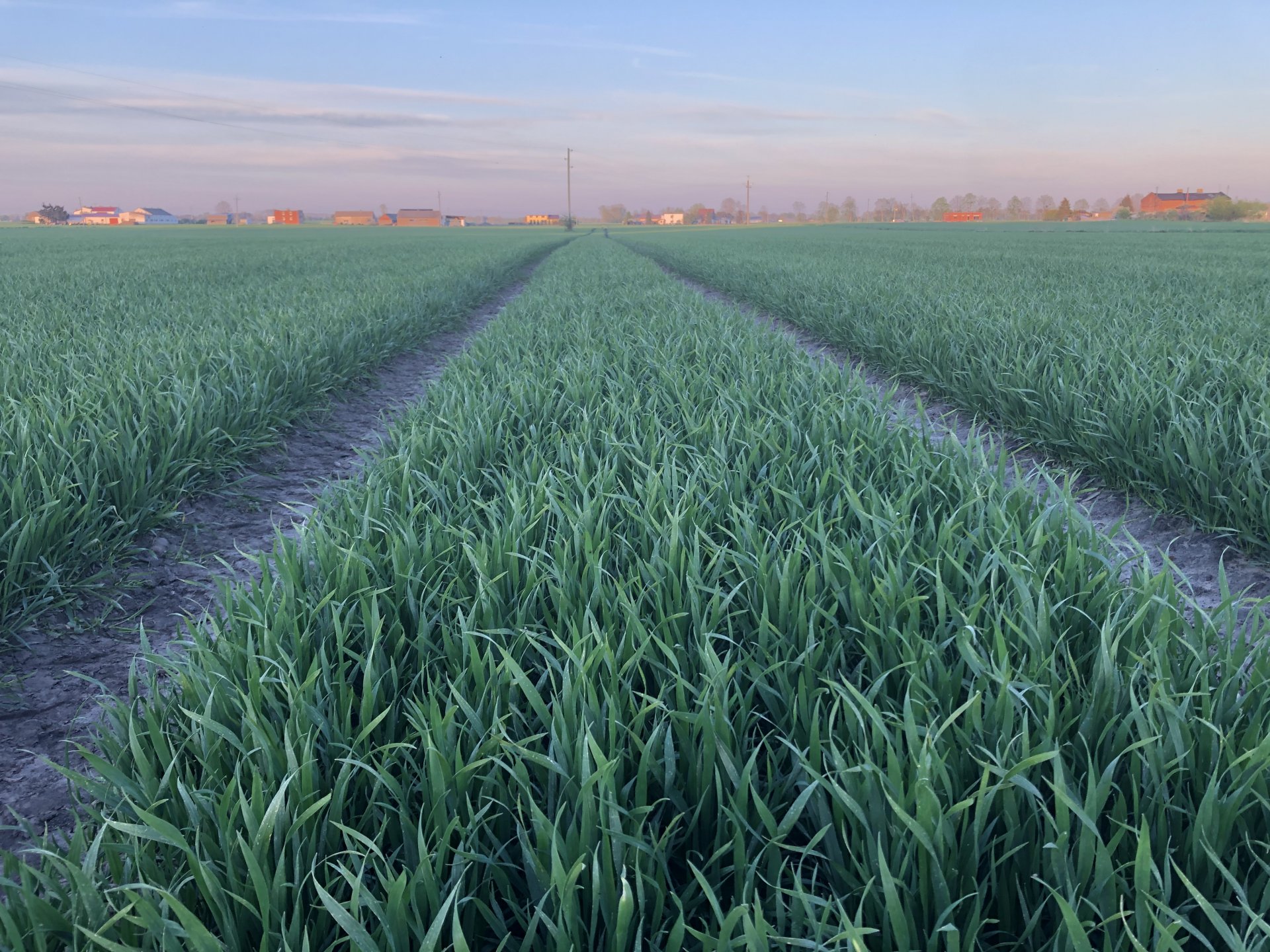

17 minut temu, Krzysiukov napisał:
Ładna. Jaka obsada kg/ha i jakie nawożenie i grzybówka ?
Obsada ok.400szt/m2. Nawożenie 180kg N. Grzybówka Tebukonazol+Prochloraz+Fenopropidyna.

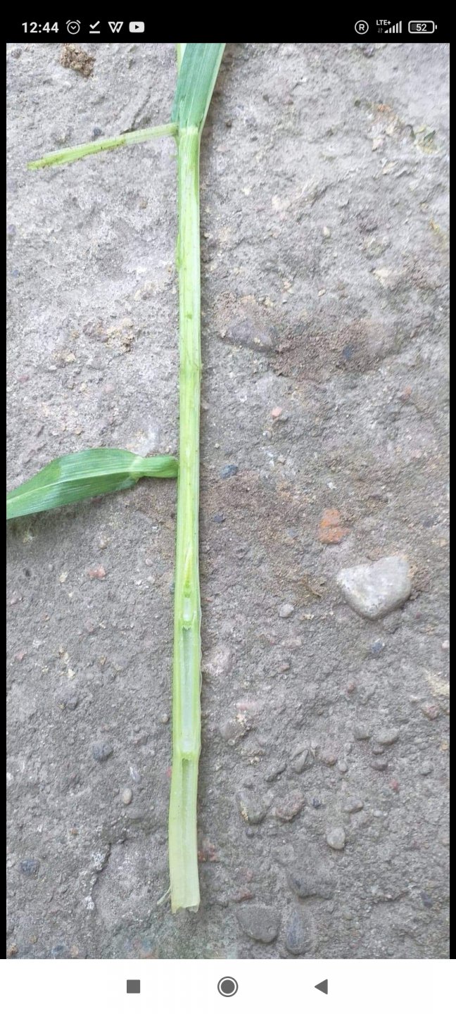

@MarcinNH jesteś z moich okolic a jutro dopiero popołudniu ma się pogoda zepsuć. Nikt ci nie powie czy masz jechać już oraz w jakim tempie mogloby to kolanko uciec. Na ile masz oderwane od węzła krzewienia?

Jutro po południu a do południa pracuje. Kiedy okienko dobre pytanie, może w niedziele bo tylko burza, ale pogoda długoterminowa to jak wróżenie z fusów. Na 16 dni ciągle deszczowo. Maj u nas co roku taki mokry więc w tą prognozę bym uwierzył.
Odległość to trochę ponad 1.5 cm

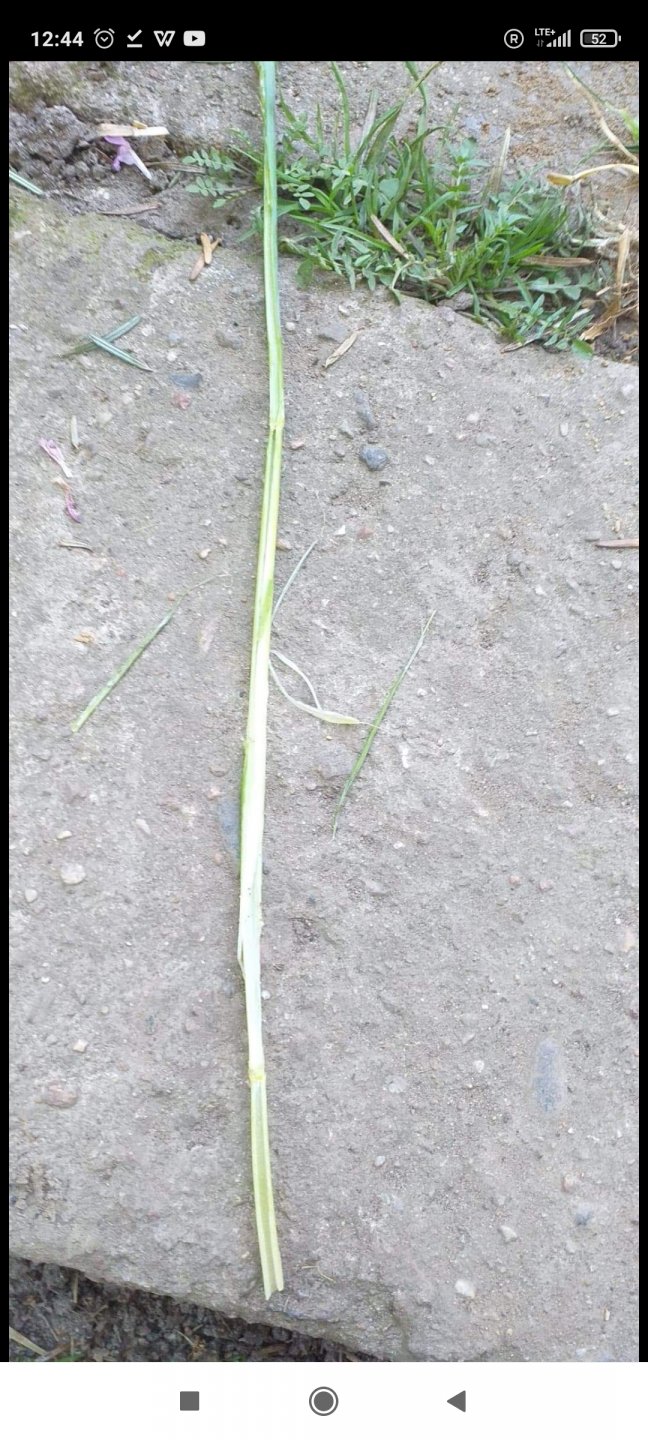

Witam zdj pszenicy i jęczmienia jeszcze nie skracane a muszą być. Medax max teraz podać w dawce 0,7kg? Czy szkoda tego podawać? Ktoś coś doradzi? Na jedną dawkę już bo na drugą nie będzie czasu.
