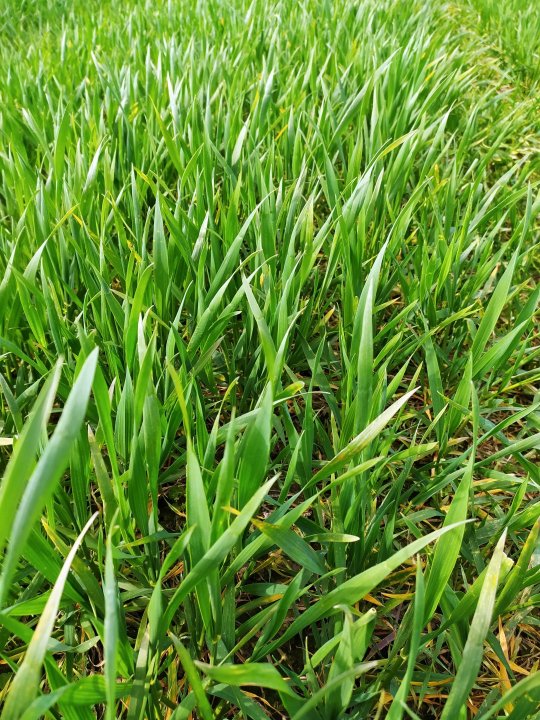

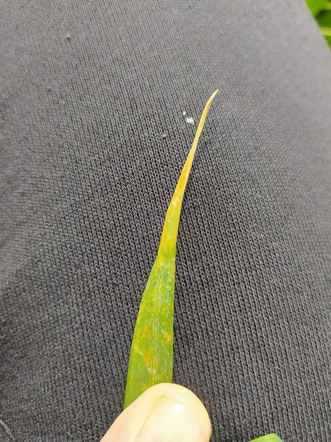

Witam
Mam żółte końcówki w pszenicy. W czwartek( dwa dni po przymrozkach) pryskanie od grzyba (metkonazol i fenpropidyna) wraz z siarczanem (10kg na 300l), plonvit zboża. Po kilku dniach coś takiego jest? Wina przymrozków?
To samo mam po grzybowce i modanie

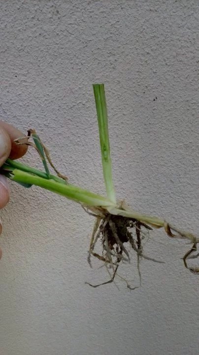

Ja w tym roku zastosowałem mieszaninę 0,3 l Moddusa i 1 l CCC na skracanie, nigdy nie skracałem ale trochę przekopałem literatury itp. Dla uwagi dodaję zdjęcie mojego pszenżyta z dnia regulacji gdzie widać jego fazę. Do fazy drugiego kolanka jeszcze brakuje bo ono się dopiero oderwało od 1 a gdzie tam jeszcze do 2 cm żeby było BBCH32. Ludzie mało wiedzą na temat tego kiedy i co jak stosować bo po prostu nie znają się tylko patrzą na innych (sąsiad pryska to ja też itp.) mało kto idzie z nożykiem i przecina roślinę żeby sprawdzać jaka faza. Tak samo jak z plonem nasieje bardzo gęsto to dużo nakoszę - brednie. Najbardziej rozwala mnie stwierdzenie opryskałem na grzyba i nic nie dało a pryskał raz jak zboże się już wykłosiło i to najtańszym ŚOR na rynku w sklepach słyszy się często "Panie coś na chwasty potrzeba najtańszego" dasz mu Glifosat i on opryska tym bo nawet ulotki nie przeczyta.
No i brawo, takie powinny być wpisy. Opinia poparta doświadczeniem bez zbędnego "może". A dawałeś samo CCC czy w mieszaninie z czymś ? I w jakiej fazie ? Do CCC musi być woda bo bez tego ani rusz i to skracanie kłosa mogło być przez to że był jej niedobór to akurat u znajomego wystąpiło.
Było ccc plus 0.3 oryginał moddus na reszcie pół sam moddus a na rogach pola wspomnianego nie doszło ani ccc ani moddus. Na działce z samym modusem nie zauważyłem spadku plonu

Noża nie masz?
Może to drugi węzeł kszewienia, przy głębokim siewie
Nie , akurat nie miałem noża , ale na tej pszenicy chyba widać wszystko jak na dłoni . Do 2 zdania to nawet się nie będę odnosił , bo aż żal .

Kolejna opinia która coś wnosi a nie domysły. Ja zastosowałem CCC z Moddusem w takiej fazie jak na zdjęciu i wg mnie fazy 2 kolanka jeszcze nie było. Wg moich informacji CCC zastosowane przy niedoborze wody w idealnej fazie może przynieść straty, jak uważasz mysza103 ? Nie było fazy 2 kolanka jeszcze ?
faza 1 kolanka zdecydowanie . Przy suszy to wiadomo , ze wszystkim trzeba uważać i stosować mniejsze dawki , bądz nawet zrezygnować z ccc , bo rzeczywiście można sobie obniżyć plon .
Ale w tym roku nie ma suszy więc CCC bardzo dobre ,oczywiście z dodatkiem medaxu w taką pogode

Ccc nie stosuje się późno, bo ono poprostu wtedy nie działa, a czy skróci kłos nie wiem. W tym roku jest tu dziwne parcie na ccc, ale niech by się trafił suchy maj, to by był płacz że w pszenicy ziemię widać, tak jak teraz ze końcówki żółte.
Ja tydzień przed grzybowka dałem medax max . Myślę że odbije
