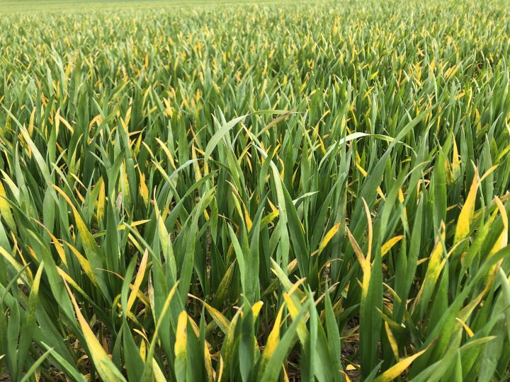

Nie ogarniam o co jej chodzi..
Na wszystkich pięciu kawałkach to samo. Żółte kocncowki liści.
Czy aż tak by szalała jakaś choroba?
Zabiegów nie było ale inne pszenice u ludzi tez niepryskane tak nie wyglądają.
Niedobory mogłyby pojawić się na poszczególnych polach, nie na każdym.
Zołknie różnie. Miejscami placami. Miejscami bardziej w śladzie gdzie szedł jesienią ciągnik z siewnikiem.
W miejscach gdzie poszło więcej nawozu mniej pożółkła.
Wiosną poszło 120kg kizerytu wiec magnezu czy siarki nie może brakować.
Dziś robie grzybowkę na nią - Artemis 2l/ha. Zobaczymy.
Odmiana RGT Bilanz.

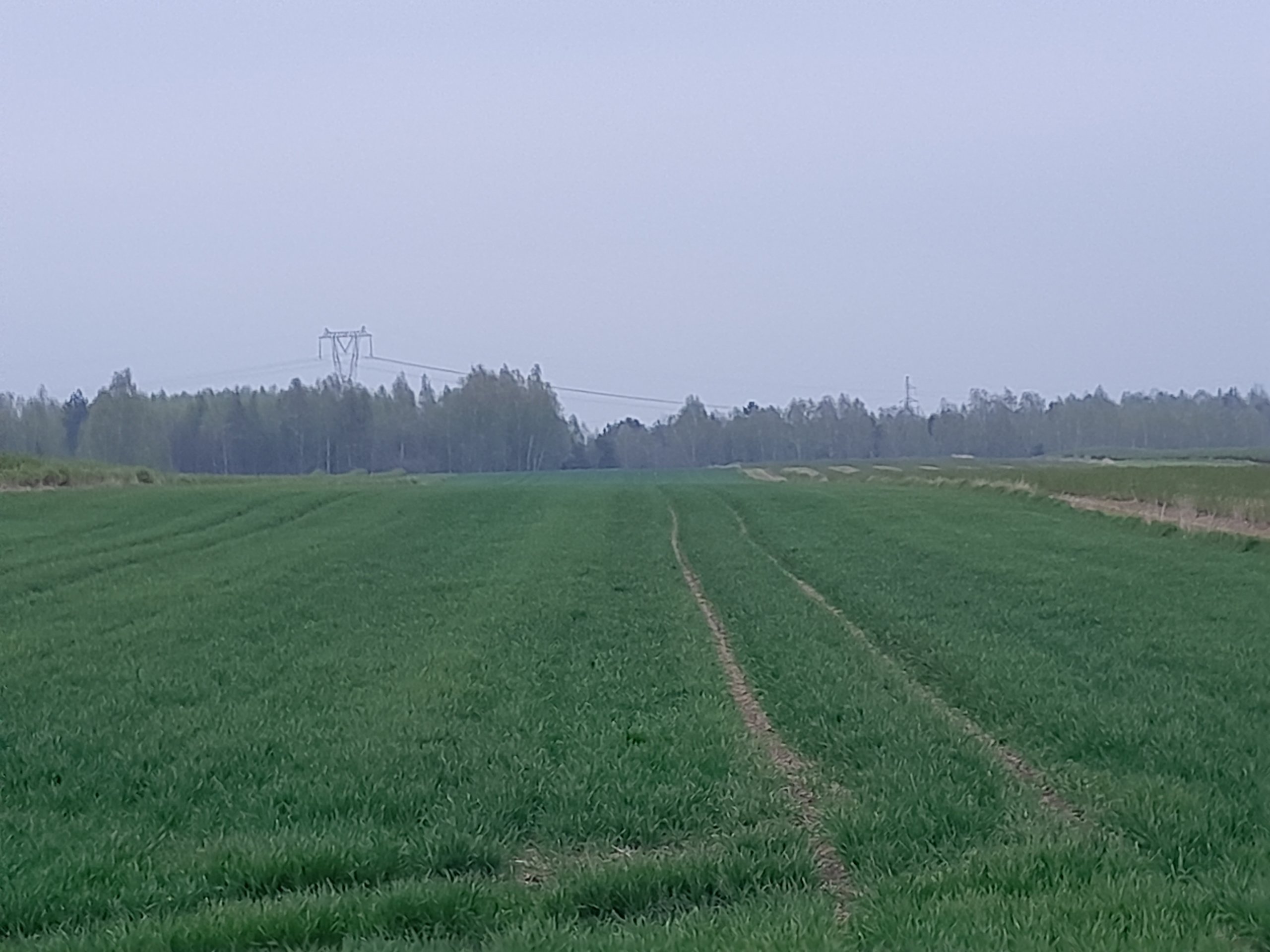

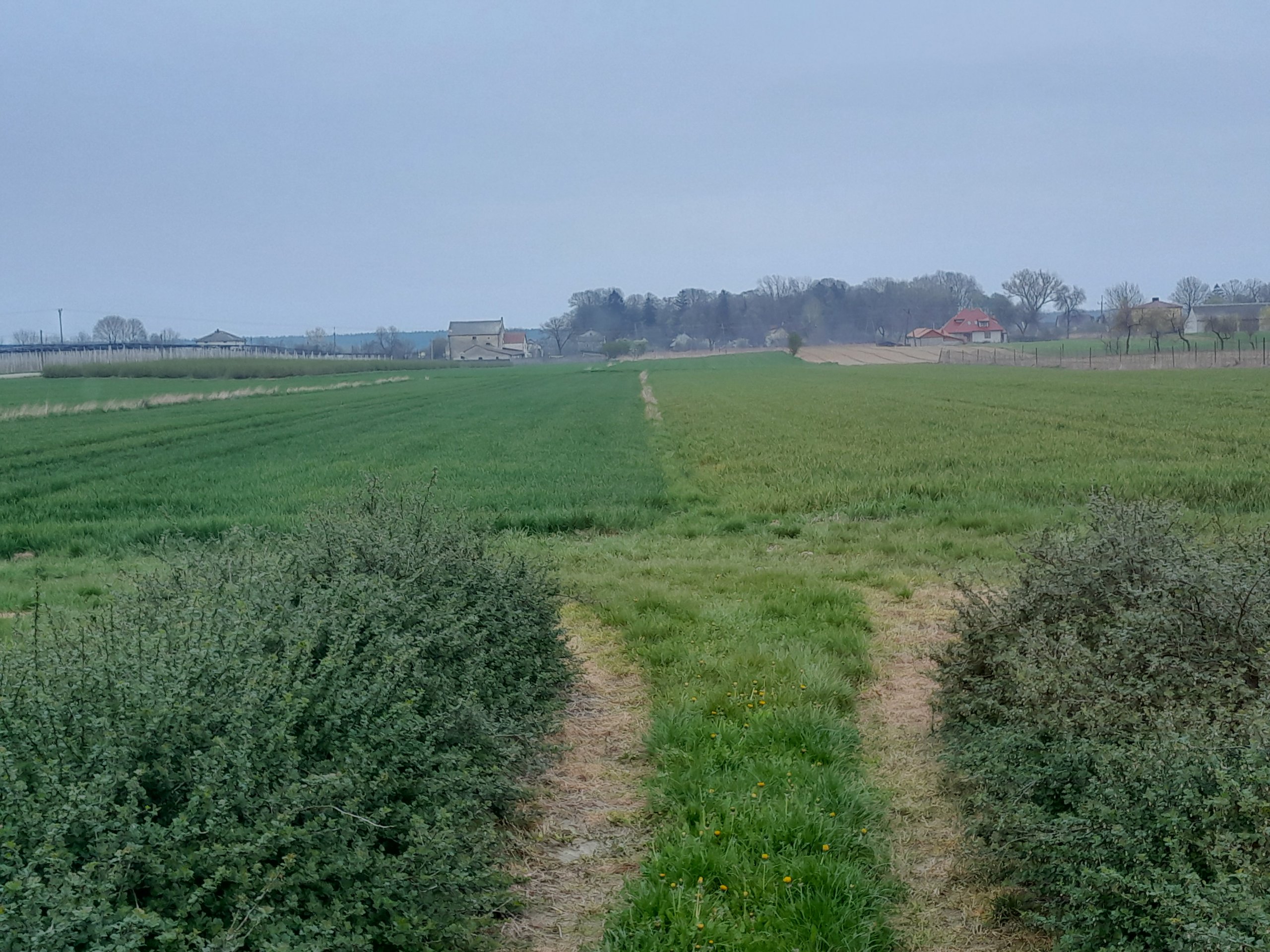

Tu po prawej stronie sąsiada, rsm po deszczu i herbicyd przed mrozem.
Po lewej moje, t1 I r1 10 kwietnia.  Jest sporo żółtych liści, ale zdjęcie ich nie wyłapuje
