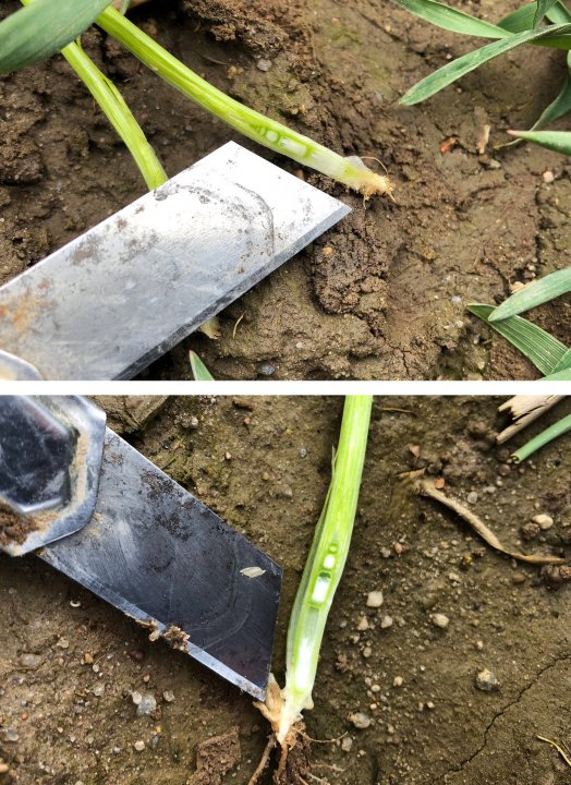

@yacenty nie bij mocno ale przemyciłem tu swoje żyto ;) Temat faz jest uniwersalny więc uznalem że nie naruszam regulaminu za offtop.
@miwigos faza idealna ale za oknem 5st i przelotny śnieg :/ Coś ma sie ocieplić koło piątku/soboty, do 10 st i wtedy planuje ccc+trineksapak właśnie. Myślę że przy obecnych warunkach bardzo nie wyrośnie to tego czasu.
Czy fazę z dolnego zdjęcia również jeszcze pociągnąć ccc+trineksapak czy już iść w Medaxa 0.75kg/ha? Ponoć lepiej działa przy niezbyt wysokich temperaturach a tu ważne by środek zaczął działac jak najszybciej bo kolanka uciekają.
Celowo dodałem te zdjęcia by sie skonsultować bo jeden handlowiec dziś mi powiedział (nie będąc na plantacji) "Panie na skracanie żyta już za późno, teraz tylko czekać na ocieplenie i ewentualnie usztywnić Moddusem". Nalatałem się dzis po polach z nożykiem i trudno było mi się z nim zgodzić widząc że większość głównych ździebeł jest w fazie górnego zdjęcia. A to wydawało mi się że jeszcze nie jest wcale tak późno.
Bardziej zastanawiam się co zrobić z fazą na dolnym zdjęciu.
Dał bym też tym bardziej że jest ich nie dużo , na szczęści u  mnie na regulacje jeszcze czas w wekend , rzepak trzeba skrócić i dać N2 w pszenicy
