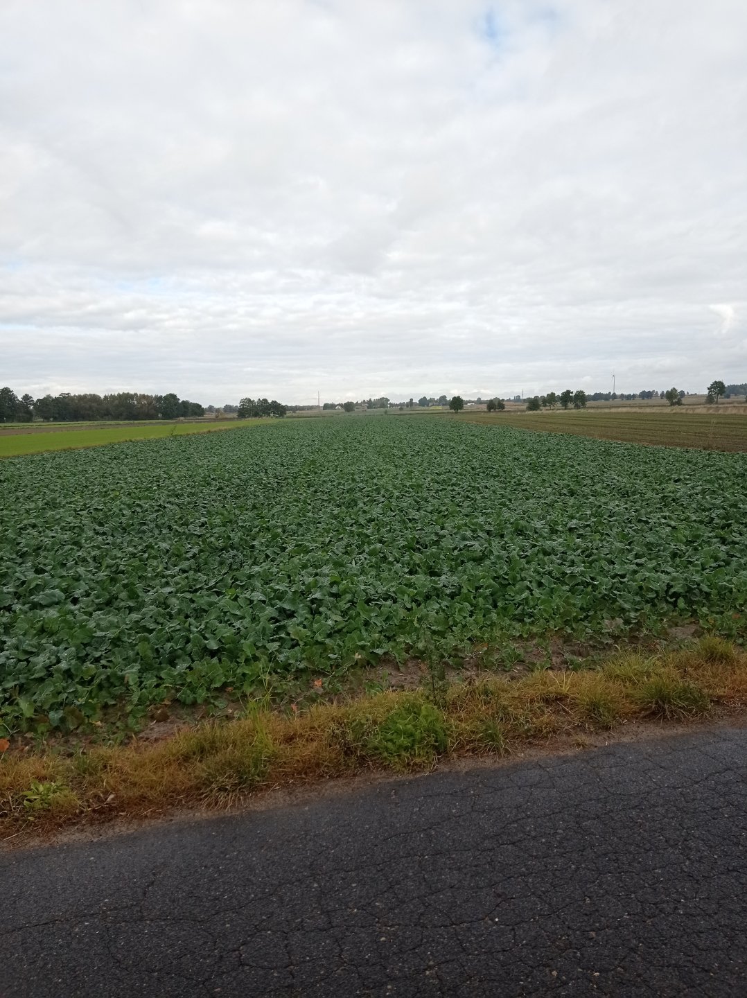

Azot zmieni to, że żółkł nie będzie. Miałem tak w jeczmieniu. Posiany na samym 250 kg poli 6 pod korzeń bo rsm daję na wiosnę. Zimą mocno pożółkł. Teraz planuję jak wyżej 100 kg saletrosanu. Rezpak jest w miarę ok ze wzrostem 6-8 lisci pole praktycznie zakryte ale chcę go na zime lekko podkarmić. Nie chodzi mi o przyspieszenie wzrostu teraz.

dokładnie, rzepak nie może głodować, jak już przed zimą będą kolory tęczy to za późno, lepiej dać teraz np. ten saletrosan i mieć dobrze odżywiony a to ma realny wpływ na plon i przezimowanie nawet, liście z niedoborami rzepak odrzuca na dzień dobry po zimie a pamiętajmy że składniki pokarmowe z roślin się nie stracą...
