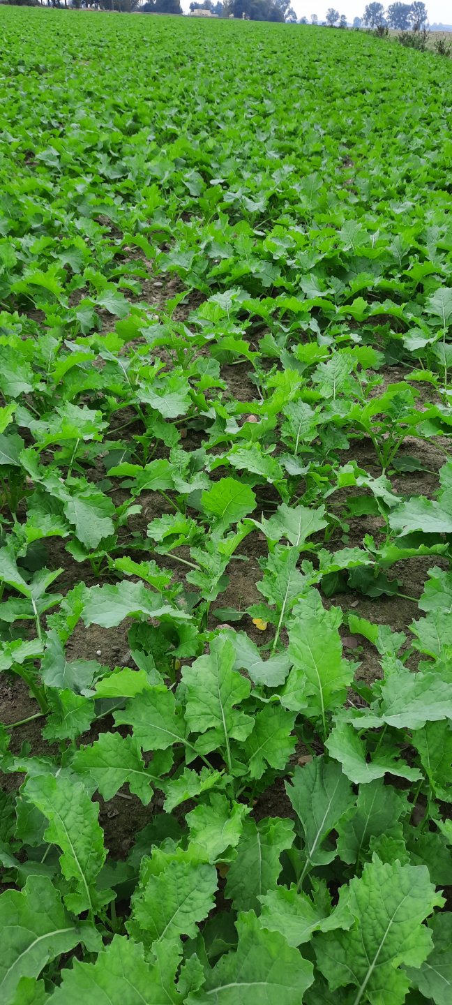

Panowie czym go skrócić, siany 19.08 w ilości 45r/m2, przedplon pszenica, słoma pocięta, na słomę 1.5 tony kredy. Przed  siewem 40 t/ha obornika i orka. Potem jeszcze  200 kg/ha poli 6. Jakoś do tej pory pogoda nie pozwoliła, najpierw deszcze a potem zimne noce. Będę chciał zabieg zrobić w sobotę.
Randuop 2 l  wystarczy

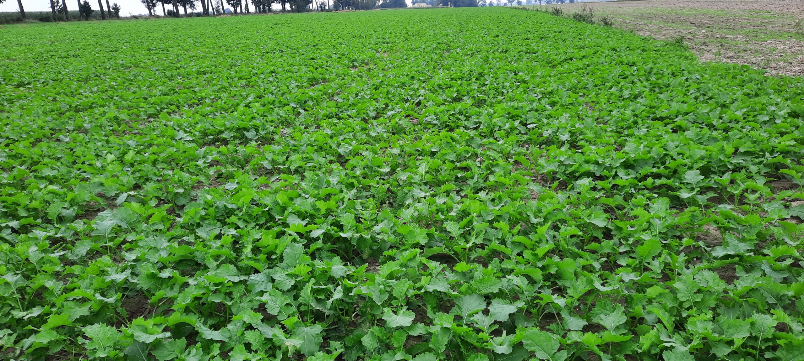

Caryx max dawka, albo mieszany z octanem cynku nic innego nie ujamuje go albo na takiego wygląda wybujałego.
Tomek, a na takiego co byś dal 🤔

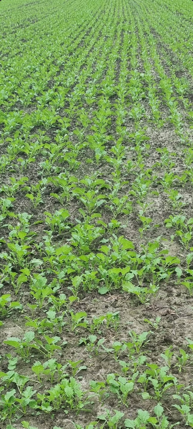

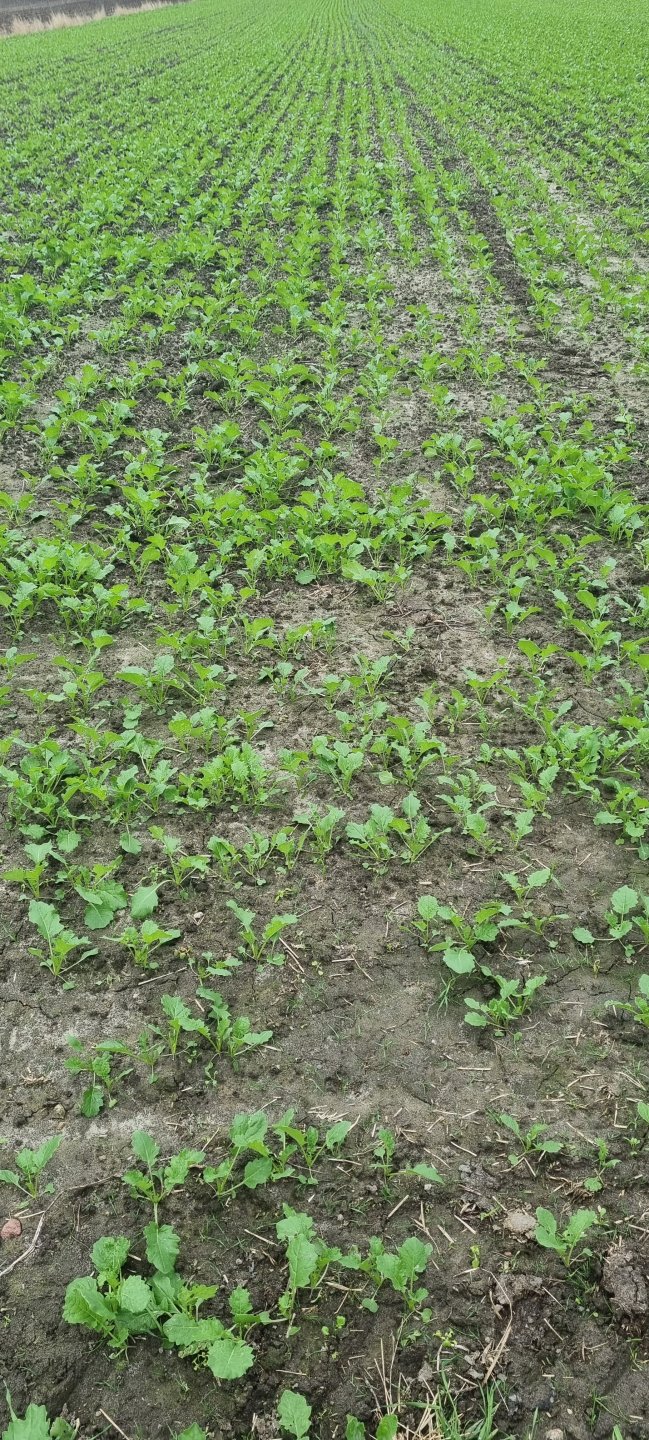

Stosował ktoś regulator toprex plus mikro na rzepak w fazie 1 ,2 liście. Mam nierowne wschody a muszę już lecieć z regulacją pozostała część pola 5.6 liści
Rok temu w dawce 0.35 l i efekt zadowalający
niektórzy stosują azot w celu podgonienia roślin, fungi do regulacji, ogólnie stosuje się to i to czy któryś wybrany zabieg w zależności od rzepaku? mój siany 25 aktualnie 6 liści, co radzicie zastosować?

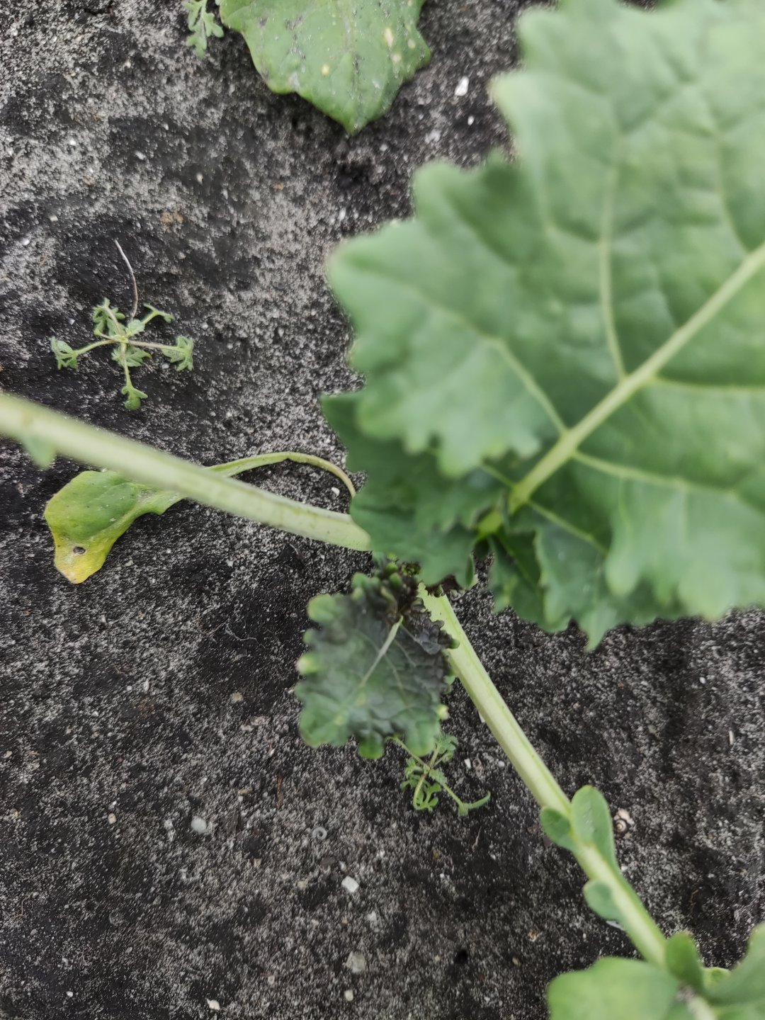

58 minut temu, Ziel napisał:
Rzepak pryskany belkar+kliper i taki efekt jak poniżej, noce są zimne i wydaje mi się  że może być problem z  fosforem. Zastanawia mnie kolor młodych liści.
Ile dni po zabiegu ?
To zależy jakie masz chwasty. U nas zawsze navi+metazachlor. Jeśli masz bodziszki i fiołki to napewno warto ale u nas problem z gwiazdnica, makiem, chabrem. Ryzyk fizyk poszedł belkar+kliper i resztką korvetto. Zobaczymy czy warto. Nie zrobiłem deklaracji zakupu więc kasa chyba nie do odzyskania ze zwrotu.
Ewentualnie daj 0.35 navigatora jeśli boisz sie slabego działania.

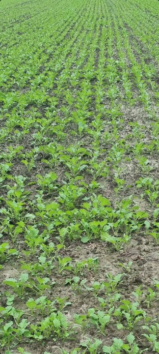

1 godzinę temu, Siedzacybyk napisał:
Wszyscy regulują rzepaki, ja jeszcze na dwuliścienne nie pojechałem. Mam do wyboru navigator 0,3 li. + butisan 500 1,65 li.  lub belkar+kliper. Co według Was będzie skuteczniejsze ?
